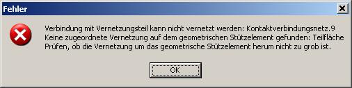

hey,
hatte versehentlich nen umlaut im dateinamen. anbei nochmal die fehlermeldung.
also ich habe bereits sukzessiv verfeinert, allerdings ohne erfolg.

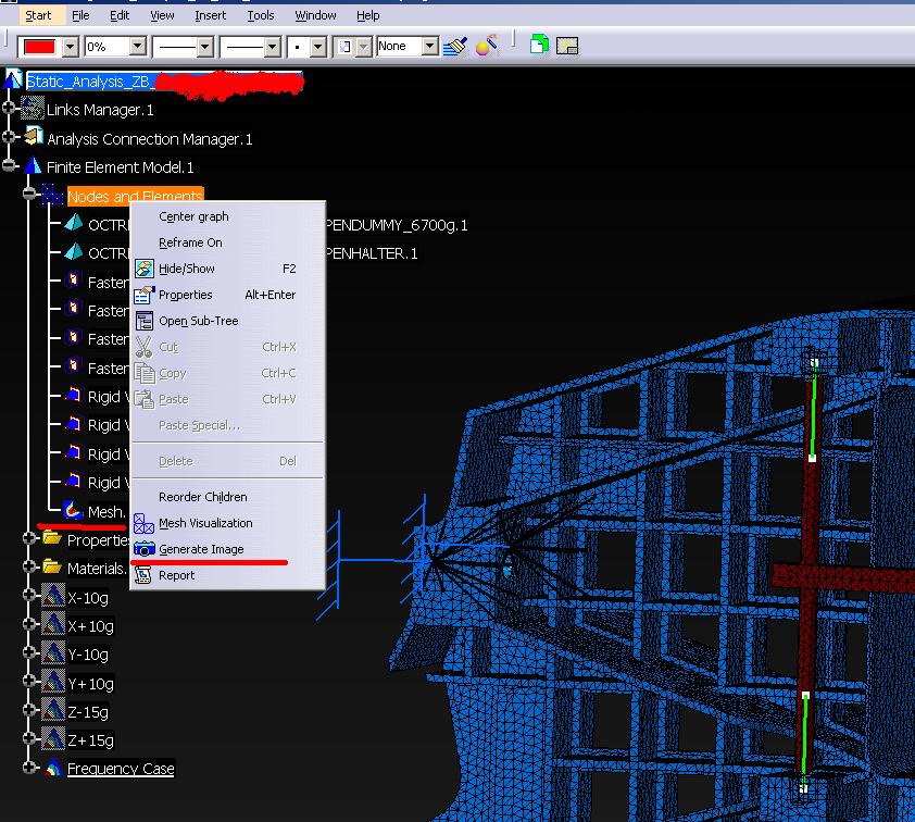

Netzdarstellung: RMT auf Nodes and Elements (siehe Bild).

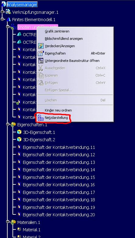

Hey,
sobald ich "Netzdarstellung" anwähle, erscheint oben angehangene Fehlermeldung. Der Fehler tritt wie in der Fehlermeldung beschrieben schon bei der Vernetzung auf.
Seltsamerweise scheint er bei genau zwei Kontaktbedigungen dieses Problem zu haben, obwohl die Kontaktbedingungen im Assembly ohne Probleme zu vergeben waren.
