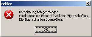

ich untersuche gerade eine Baugruppe, zunächst nur mit zwei Bauteilen.
Doch bei der Berechnung bekomme ich ständig die Fehlermeldung:
Berechnung fehlgeschlagen.
Mindestens ein Element hat keine Eigenschaften.
Die Eigenschaften überprüfen.
Dabei ist beiden Körpern Material zugeordnet worden. Ich habe schon feiner vernetzt um auszuschließen, dass die Bauteilgeometrie die Vernetzung verhindert, aber daran scheint es auch nicht zu liegen.
Hat jemand diese Fehlermeldung schon einmal gehabt und weiß was sie bedeutet?

Hast Du unter dem Knoten Eigenschaften zwei 3D Eigenschaften?

Ja, jedes Bauteil hat sein eigenes Tetraeder-Netz.

Tet.netze sind keine Eigenschaften.
Eigenschaften werden extra definiert.
Icon siehe Bild

Oh, falsch verstanden.
Ja, auch die Eigenschaften sind für jedes Bauteil definiert.
Ich habe die Analyse ganz neu aufgebaut und dieses mal keine Fehlermeldung erhalten!?
Dafür gabs ne neue Fehlermeldung:
Fehlermeldung: Verbindung mit Vernetzungsteil kann nicht vernetzt werden
