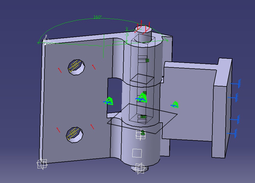

Hallo =)
Ich habe ein Problem mit einer Klausuraufgabe ich gerade löse. Es geht um einen Türscharnier, welcher an der Karosserie durch einen Bolzen verbunden ist. Der Bolzen sitzt in der Karossierebefestigung mit 2mü Presspassung. Soweit habe ich alles an Kontaktverbindungen hinzugefügt, auch das der Bolzen sich nicht verdrehen kann etc. Aber leider rutscht durch Belastung immer der Türscharnier nach unten. Ich weiß irgendwie keine Lösung mehr
Ich hoffe, dass ihr mir helfen könnt. Ein Bild ist angeheftet.
Vielen Dank

Wohin genau rutscht was genau ? ;-)
Ein Bild mit der Verschiebung wäre hilfreich denke ich.

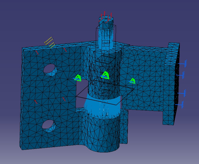

achso. Tut mir Leid.
Hier das Bild des verformten Netzes

Hast du eine Kontaktverbindung zwischen den beiden Scharnierteilen (an den Narben für den Bolzen)?

ich habe 3 kontaktverbindungen:
- eine am oberen teil von scharnier und bolzen
- eine in der mitte bolzen-halterung
- und eine, dass der scharnier mit der halternung auf der drehfläche aufliegt
eine im unteren teil des scharnierarms habe ich nicht

hallo.
ich habe jetzt alles soweit geschafft, aber wie baue ich den Bolzen richtig ein? Er soll mit der Karosserieverbindung in einer Presspassung sitzen!
Wenn ich selber Bedingungen drauf setze, dann wird der Bolzen entweder im Umfang größer (singularität) oder er rutscht nach oben raus!
Vielen Dank für die Hilfe

Du musst ein virt. Teil auf die Stirnfl. des Bozens setzen.
Dann ein Advanced Restraint auf das virt. Teil setzen.
Im Advanced Restraint die entsrechende Rotation unterdrücken.
PS:
Teile die im Durchmesser pulsen sind in der regel rotatorisch unterbestimmt.
