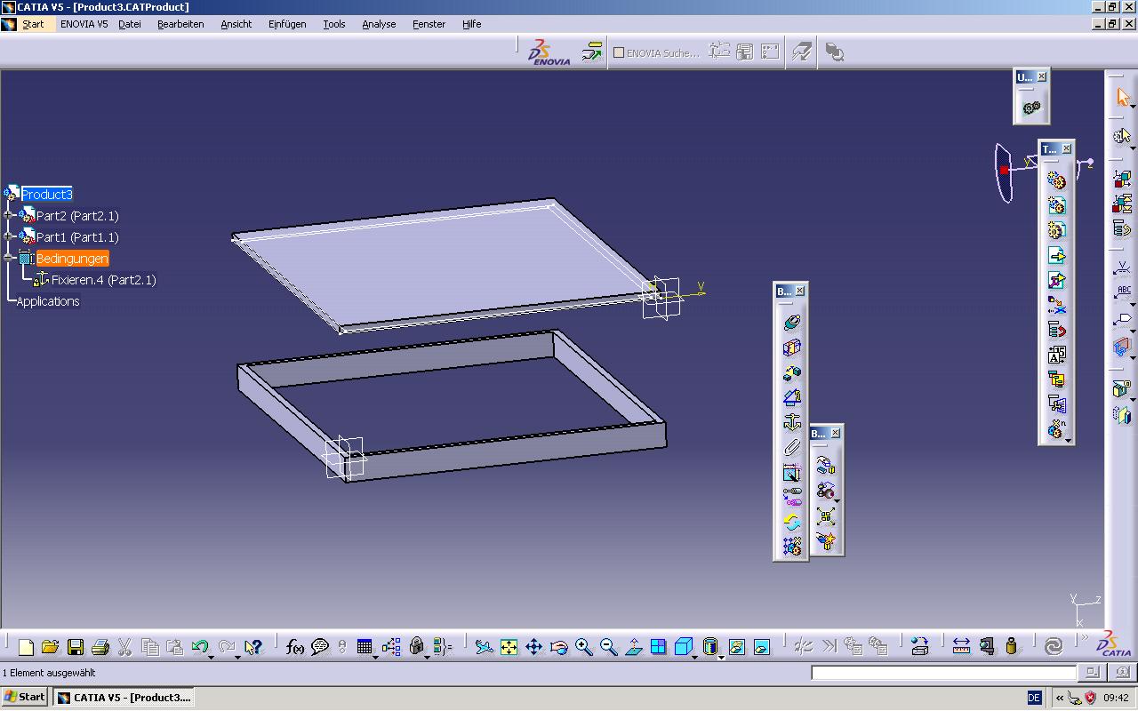

Hallo alle zusammen,
ich möchte ein Platte auf Durchbiegung berechnen und habe dafür noch nicht die richtigen Lagerbedingungen gefunden. Platte soll Plexiglas sein. Der Rahmen erstmal "total steif" aus Stahl.
Die Platte soll auf dem Rahmen aufliegen und wird mit einem Druck von oben belastet. Die Platte ist in der Realität nicht auf dem Rahmen fixiert.
Die Lager müssen es ja eigentlich zulassen, dass die Platte auf dem Rahmen bei Belastung " nach innen rutschen kann", aber nicht durch den Rahmen dringt.
Deswegen wäre nur ein Drehgelenk an den Kanten zwischen Fläche und Schnittfläche der Platte verbunden mit der Kante ebenfalls zwischen Fläche und Schnittfläche des Rahmens ja nicht korrekt.
Wie würdet ihr das lösen um ein möglichst realistisches Ergebnis zu bekommen??
