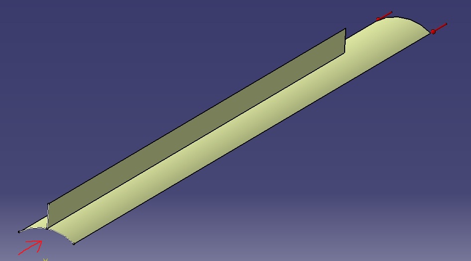

Ich habe folgendes Problem:
Das im Bild zu sehende Waermetauscherrohr ( aus Symmetriegründen ein 5tel konstruiert) soll berechnet werden.
Undzwar soll die Berechnung mit Schalenelementen erfolgen. Also habe ich das Teil im Flächendesign konstruiert und im Advanaced Meshing Tool vernetzt. Mit Hilfe des "automatic mesh capture" habe ich die Einzelflächen praktisch zusammengefügt. Richtig ?!
Am hinteren Ende greift die Belastung an.
Ich möchte jetzt die vordere Kante ( siehe rote Pfeilmarkierung), die auch zur Geometrieerzeugung gedient hat, fest einspannen. Wie zu sehen ist, handelt es sich dabei um die Drahtgittergeometrie, die ich extrudiert habe.
Und genau diese Kante kann ich nun NICHT auswählen um Belastungen oder Lagerungen anzubringen.
Wahrscheinlich ist die Lösung ganz einfach und ich stehe auf dem Schlauch ;-)
Hat jemand eine Idee ?

blende einfach mal deinen Sketch oder die weiße 3D-Linie aus. Zum Definieren im FEM musst du die Flächenkanten selbst selektieren können.

Das wars, wonach ich gesucht habe. Ich sag ja, wahrscheinlich ist die Lösung ganz einfach :-)
Besten Dank.
