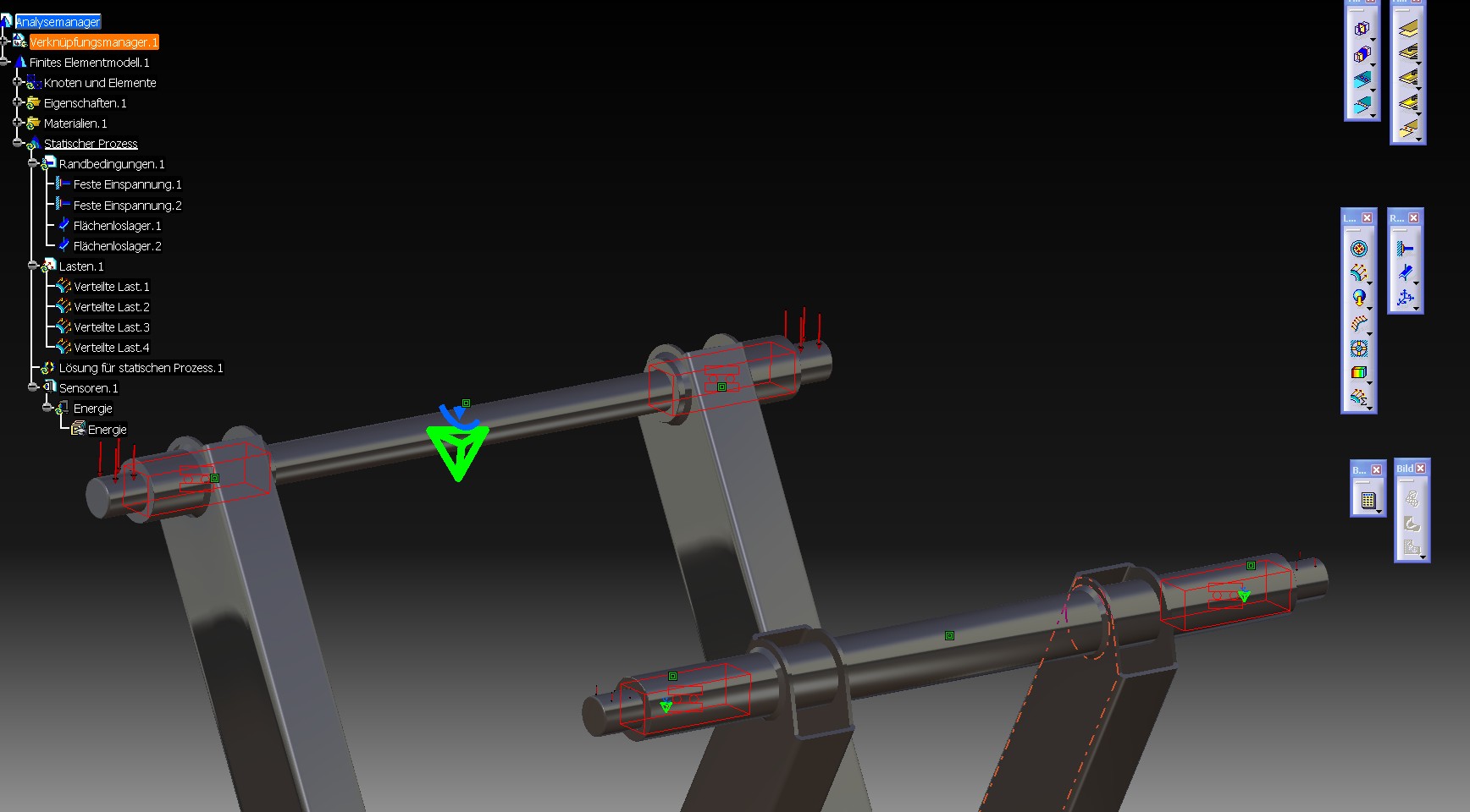

Hallo Jens,
die Schweissnaht als solid zu erzeugen wäre halt der einfachere Weg. Es gibt aber auch die Möglichkeit eine Schweißnaht innerhalb eines CATParts im FEM-Modul zu erzeugen. Dazu brauchst du aber eine GAS-Lizenz. Die weitere Vorgehensweise im FEM ist auch nicht ganz ohne. Die Schlüsselfunktionen sind "Line Analysis Connection within one Part" und "Seam welding connection property" (siehe Bild). Ich kann leider kein Beispiel online stellen, weil ich R19 habe und die V5-Dateien nicht abwärtskompatibel sind.
MfG Martin

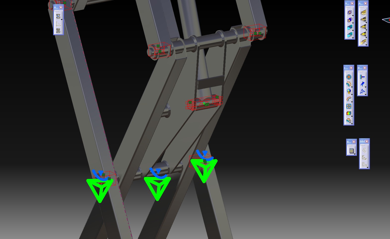

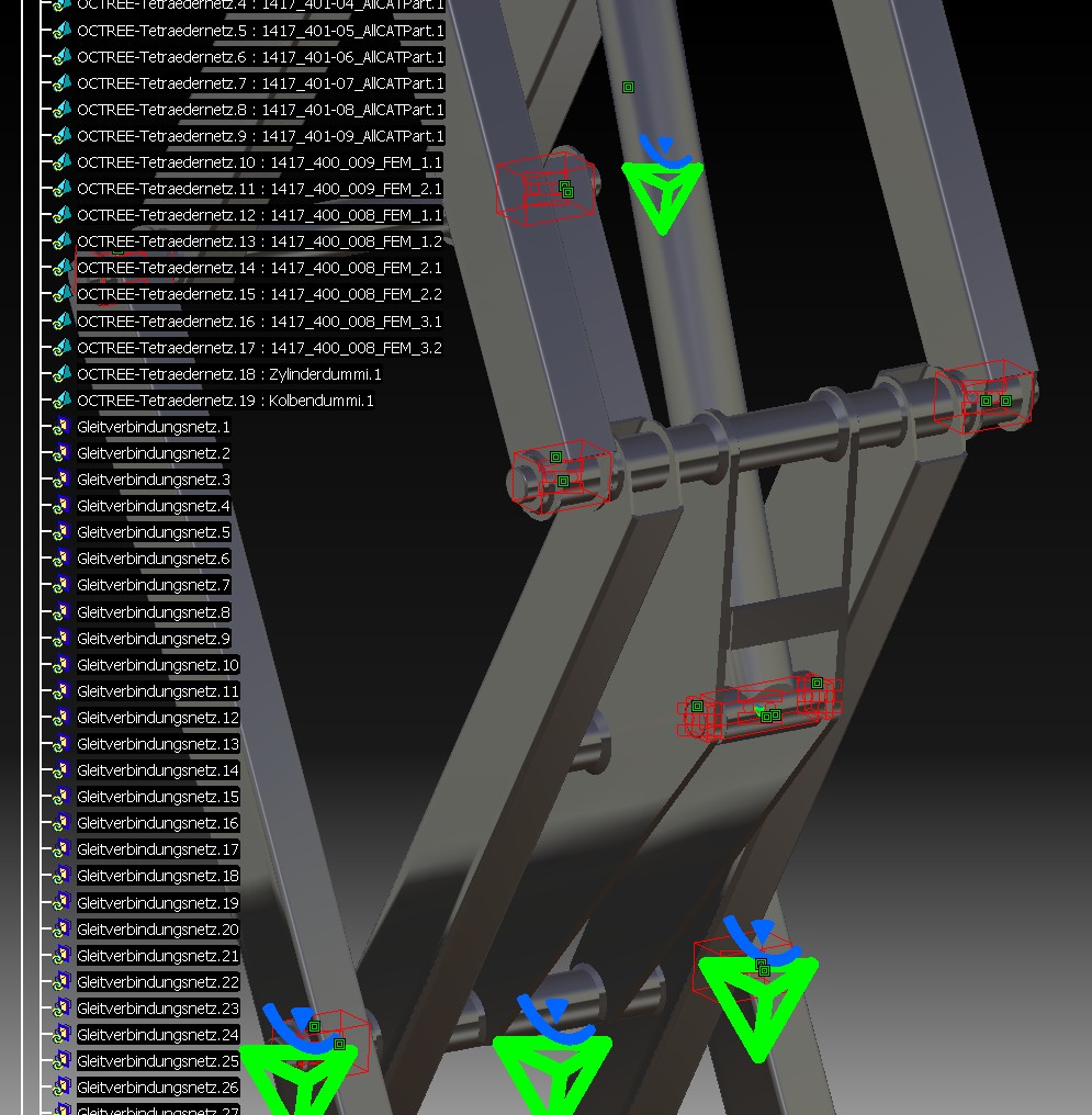

wenn wir schon mal dabei sind...... kann ich im FEM einen Standsicherheitsnachweis führen.... es geht um folgende Geräte
