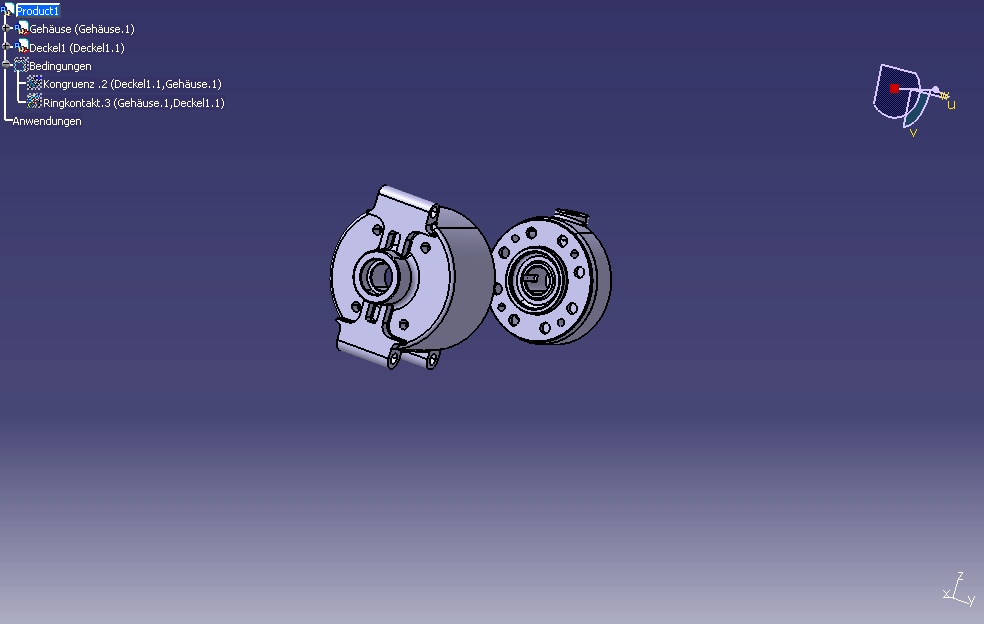

ich möchte eine schraubenverbindung in LMS-Virtual lab modellieren und brauche an dieser stelle ein paar ratschläge!!
es geht um die Berechnung von den Eigenschwingungen von einem pumpengehäuse-Bild oben-
ich habe bisher das gehäuse mit dem deckel über flächenkontakt und kongruenz zusammengebaut..
geht das über Rigid spider Element? oder wie!!

ich denke hier kommst Du mit einer starren Verbindung weiter.
Edit:
-starre Verbindung im Schraubenbereich
-Flansche Gleitverbindung (Catia berechnet keine Eigenfrequenzen mit Kontaktverbindung)
