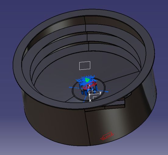

Hallo alle
ich arbeite momentan mit CATIA V5 FEM und habe ein großes Problem mit meinem Modell
ich muss den Wendel mit dem Topf durch Schweißnaht verbinden (1.Bild)
Wenn ich die Schweißnahteigenschaft als "starr" definierte, läuft die Berechnung ganz normal
ich bekomme normales Ergebnis mit nicht rutschendem Wendel

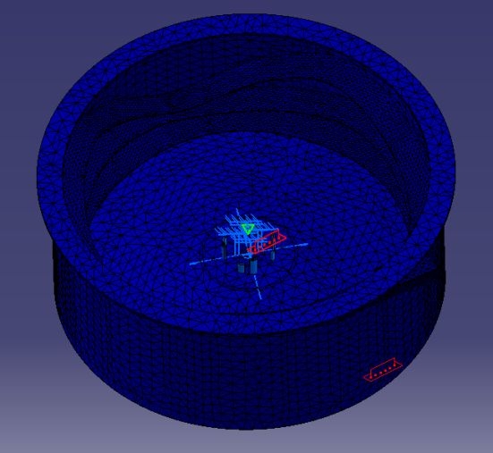

Danach habe ich "Hexaeder" bei der Schweißnahteigenschaft gewählt.
Aber es gibt immer "Netzwarnung" bei der Modellvernetzung an der Nahtstelle.
Nach der Simulationberechnung für die Eigenfrequenz von dem Topf rutscht der Wendel
bei der Ergebnisdarstellung (2.Bild)
ich gehe davon aus, dass die Schweißnaht nicht genau auf der Topfwandfläche liegt bei der Vernetzung.
ich habe auch mein Produkt mit allen Möglichen geändert.
Trotzdem habe ich immer selbe Ergebnisse bekommen.
Kann irgendeiner Weiser von euch mir weiterhelfen.
