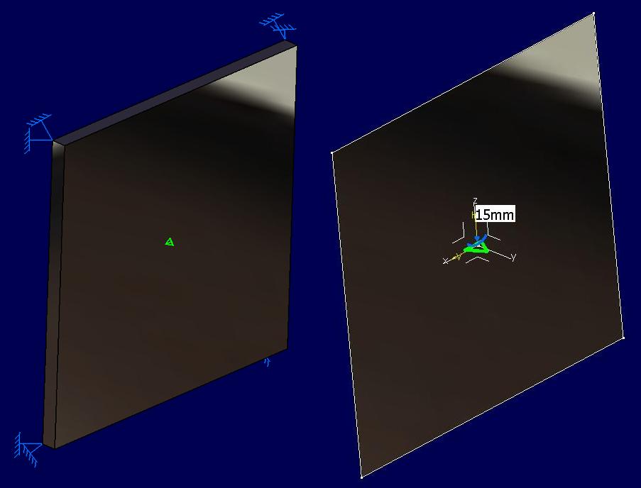

ich wollte mal fragen wie man eine Körperkante anklickt, wenn man es vorher im Genrative shape design erstellt hat.
Also meine vorgehensweise:
1. Im Generative Shape design die Fläche erstellt und dann extrudiert.
2. Werkstoff zugeordnet.
3. Ins Advanched Meshing tools gewechselt und dort die Vernetzung vorgenommen.
4. Ins Genrative Structural Analysis gewechselt. Nun wollt hier die Randbedingungen auf die Kanten setzten,aber leider kann man nur die Teilfläche anklicken?
wie kann ich die randbedingungen auf die Kanten setzen?

hast du dieses problem schön lösen können? ich habe ein ähnliches und zwar möchte ich eine einfache rechteckige fläche analysieren und dabei nur kanten und nicht die kompletten seitenflächen festsetzen. allerdings kann ich diese nicht auswählen, weil es ja nur ein 2d element ist. hat jemand eine idee ob und wie das funktioniert?

ist dein zugrunde liegender Sketch noch im Show? Es können nämlich nur die tatsächlichen Kanten der Fläche selektiert werden.

ich habe mal ein bild hochgeladen wie ich das genau meine, links als part modelliert und rechts als solid. ich möchte halt nur eine umrandung an der kante festsetzen. beim part ist das ja ohne probleme möglich, nur beim solid weiß ich nicht wie das funktioniert.
die skizze kann ich ja recht einfach in den show holen.

Du meinst 'bei der Fläche...', egal. Der Sketch muss im NoShow liegen, damit du die Kanten mit Clamp festsetzen kannst. Hast du schon eine 2D property für die Fläche definiert? Was sagt dein "Model Checker" (rotgrüne Ampelsymbol)?

ja, ich hab das schalenelement schon definiert und auch die dicke schon eingetragen. das problem ist halt, dass ich nicht die gesamte seitenfläche, sondern quasi nur eine kante der seitenfläche festsetzen möchte. da es aber ja nur als 2d element dargestellt wird, ist diese fläche nicht sichtbar und ich kann die kante nicht auswählen. gibt es überhaupt eine möglichkeit dafür?

Sorry, aber entweder wir reden aneinader vorbei oder ich verstehe dein Problem nicht.
Du willst doch eine Kante von der Fläche (in deinem Bild rechts) mit Clamp festhalten oder?

Nein, ich möchte, wie im linken Bild dargestellt, nur eine Kante der Seitenfläche festhalten.Die Seitenfläche ist beim Schalenelement gar nicht sichtbar, da die Materialstärke ja nur als Wert und die Fläche nur als Linie dargestellt wird.

Jetzt habe ich es verstanden . Nein soweit ich weiß, geht das nicht.
