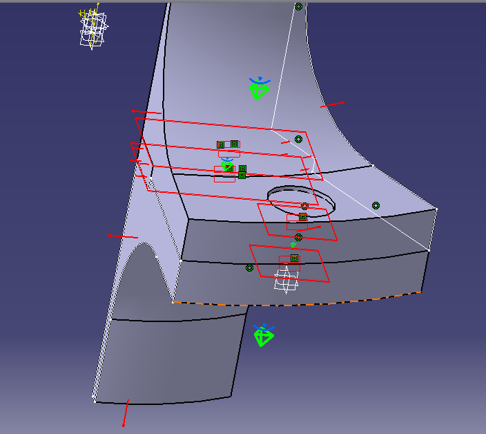

wir hatten in der CAE Übung eine Áufgabe gestellt bekommen, indem wir eine Schraubenverbindung herstellen sollten.
Dabei werden 2 Flansche zusammengeschraubt und die Schraube ist einfach im Part modus erstellt worden (also ohne gewinde etc.).
Mein Problem bei der FEM Berechnung ist:
Bedingungen:
- Randbedingung an jeweils beide Seiten der Flansche aufgrund der Symmetriebedingung und eine unten am Flansch für die statische Bestimmtheit
- Randbedingung an die Dichtung auf beide Seiten
- Kontaktverbindung zwischen Schraubenkopfauflange bzw. Mutter mit der Bohrung im Flansch(jeweils oberer Flansch und einmal am unteren Flansch)
-Kontaktverbindung zwischen Dichtung und der beiden Flansche
Problem:
Nach der Berechnung verändersicht sich der Schraubenkopf und die Mutter bzw. sie weiten sich im Durchmesser aus, dass sollte aber nicht sein oder?
Habe ich irgendwelche Randbedingungen vergessen,z.b. ein starres virtuelles Teil auf die Schraube und verhindert das sie sich um ihre eigene Achse dreht?

wenn "runde" Teile sich weiten (pulsieren) ist das ein Hinweis, dass die BG rotatorisch unterbestimmt ist.
Schraube und Mutter drehen sich um die Schraubachse.
Also ein adv. Restaint draufsetzen und die Rotation sperren.

Also soll ich ein virtuell starres Teil auf den Schraubenkopf setzten und es eine randbedingung für die Rotation um die eigene achse eine randbedingung setzen?

jepp
