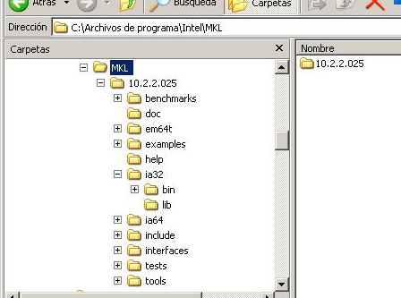

Moin Moin,
bin gerade dabei meine FEM Kenntnisse in CATIA V5R16 zu erweitern und bin auf den Eintrag des MKL Eintrages gestossen.
Habe auch Eure Datenbank durchforstet aber nicht eindeutiges gefunden.
Auf der Intelseite habe ich mir eine 30-Tage Version runtergeladen, ist aber nicht die die CATIA angibt. Will sagen ist die nueste Version 10.2.
Kann ich diese Version verwenden und wenn welchen Ordner muss ich angeben? (siehe Foto)(Habe Windos XP 32bit SP2)
Oder muss ich die angebene Version 5.1 verwenden? Und wenn ja, wo kann ich diese erhalten? (Auf der Intelseite keine Chance).
Und letzte Frage, wieviel besser wird die Performance damit?
Rechtherzlichen Dank an alle im vorraus und frohe Weihnachten. Super Seite.

der ia32\bin Pfad muss bei Catia gesetzt werden.
Bei meinem AMD Quad Core erkennt er nur die EM64T Version, jedoch stürzt dann Catia ohne Kommentar ab.
Hat da eventuell jemand ein Typ?

Hallo Acki84,
Danke für Deine Antwort. Doch leider funktioniert es nicht.
Immer wenn ich Catia starte und ein "*.Analysis" File lade oder eine neue Analysis aufmachen will kommt Click to terminate.
Als ich die hinzugefügte Kommandozeile aus der Systemakonfiguration wieder raus nahm, funktionierte es wieder ohne Probleme, aber ohne MKL.

Naja bist du also auch nicht weiter wie ich. Bei mir stürzt es ganz ohne Meldung einfach ab...
