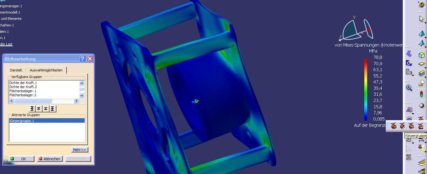

Ich bin wahrscheinlich nur zu doof den richtigen Knopf zu finden, aber ich mocht mir in einer BG-Analyse die Extremwerte (Spannungen)
für ein einzelnes Part anzeigen lassen.
Ich bekomme aber immer nur Max-Werte für die ganze BG.
Wie kann ich ein einzelnes Part anwählen?
Möchte ich die Spannungen in diesem Bauteil anzeigen lassen sollte man die Skala auf das Material-Limit einstellen?
So denke ich - ob das stimmt weiss ich nicht.
Danke für Hilfe.

Hallo plus8,
das einfachste wäre den Parts separate Körpergruppen zuzuweisen. Bei der Anzeige der Ergenisse dann über RMT/Definition/Auswahlmöglichkeiten die jeweilige Körpergruppe des gesuchten Parts wählen, dann werden nur noch die Ergebnisse hier für dargestellt und du kannst dir die Extremwerte anzeigen lassen oder auslesen. Das selbe ist auch sinnvoll für Linien und Flächen.

Im GSA gibts die Ikonenleiste mit den "Säcken", siehe Bild, für Punkt,- Linien-, Flächen und Körpergruppen. Damit ist es möglich in der Auswertung/Dokumentation die Berechnungsergebnisse nur für diese zuvor definierten Elemente darzustellen.
Alternativ Hilfe GSA Abschnitt Gruppen.

Erstmal Danke,
ich habe diese Leiste nicht?????
Unter View Toolbars fehlt "Groups"

ist vielleicht ein bisschen spät, zwecks der notwendigen Lizenzen laut Hilfe ist der Befehl Gruppenerzeugung verfügbar mit Elfini Structural Analysis (EST), FEM Surface (FMS) oder FEM Solid (FMD). Somit sollten die mit GPS+GAS Produktlizenzen dabei sein.

Hallo Plus8,
vielleicht hilft dir was anderes. Geh mal doppelklick auf das "Von Mises stress image" - auf den Reiter Selections und schiebe das gewünschte OCTREE Tetrahedron Mesh (Bauteil) nach unten. Danach erzeugst du dir nochmals die Extremwerte. Jetzt müsstest du nur die Extremwerte für das visualisierte Bauteil bekommen.
