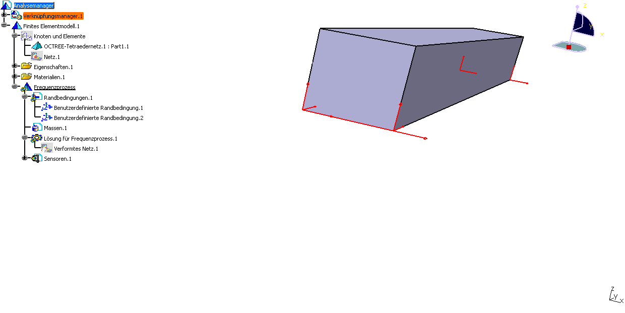

HAllo FEM-Freunde
ich habe eine Frage bezüglich Frequenzberechnungen und zwar muss ich die Eigenfrequenzen und Eigenformen eines Balkens ermitteln.analytisch wie auch mit CATIA-FEM!!
der Balken ist an den Enden auf zwei lager getützt,einmal Festlager und einmal Loslager.
meine frage ist ,soll die ganze fläche rechts bzw links des Balkens angewählt werden oder nur die untere kante!!
ich würde beim Festlager alle translatorischen freihheitsgrade sperren und beim Loslager nur 2 translatorische (Vertikal,Quer). ist das so richtig?
auf dem bild ist nur die Kante angwählt und die 3 translatorischen freiheitsgrade gesperrt(festlager!!)
ich freue mich wenn mir einer helfen kann...
danke

die frage ist, was willst Du.
Viele Wege führen nach Rom.
Wenn Du ohne irgentwelche weiteren Randbedingungen wie z.B die Lagergeometrie arbeiten kannst,
kannst Du auch machen was Du willst.
Z.B. eine Kante festhalten und die andere gleiten lassen (Adv. Restr.).
Oder eine Clamp an eine Stirnflaeche und die gegenüberliegende Kante gleiten lassen.
Oder kleine Flächen aufnähen und eine Clamp und einen Surface Slider einsetzen.
Oder...
Oder...
Oder...
Probier doch einfach mal mehrere Varianten aus und vergleiche sie.
