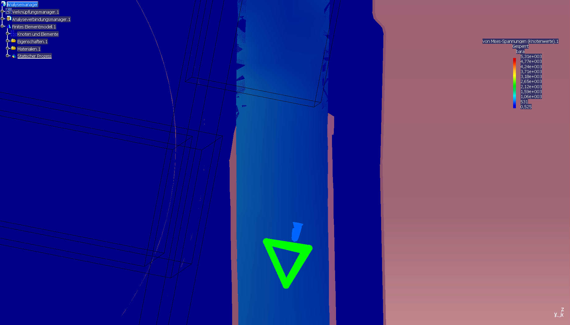

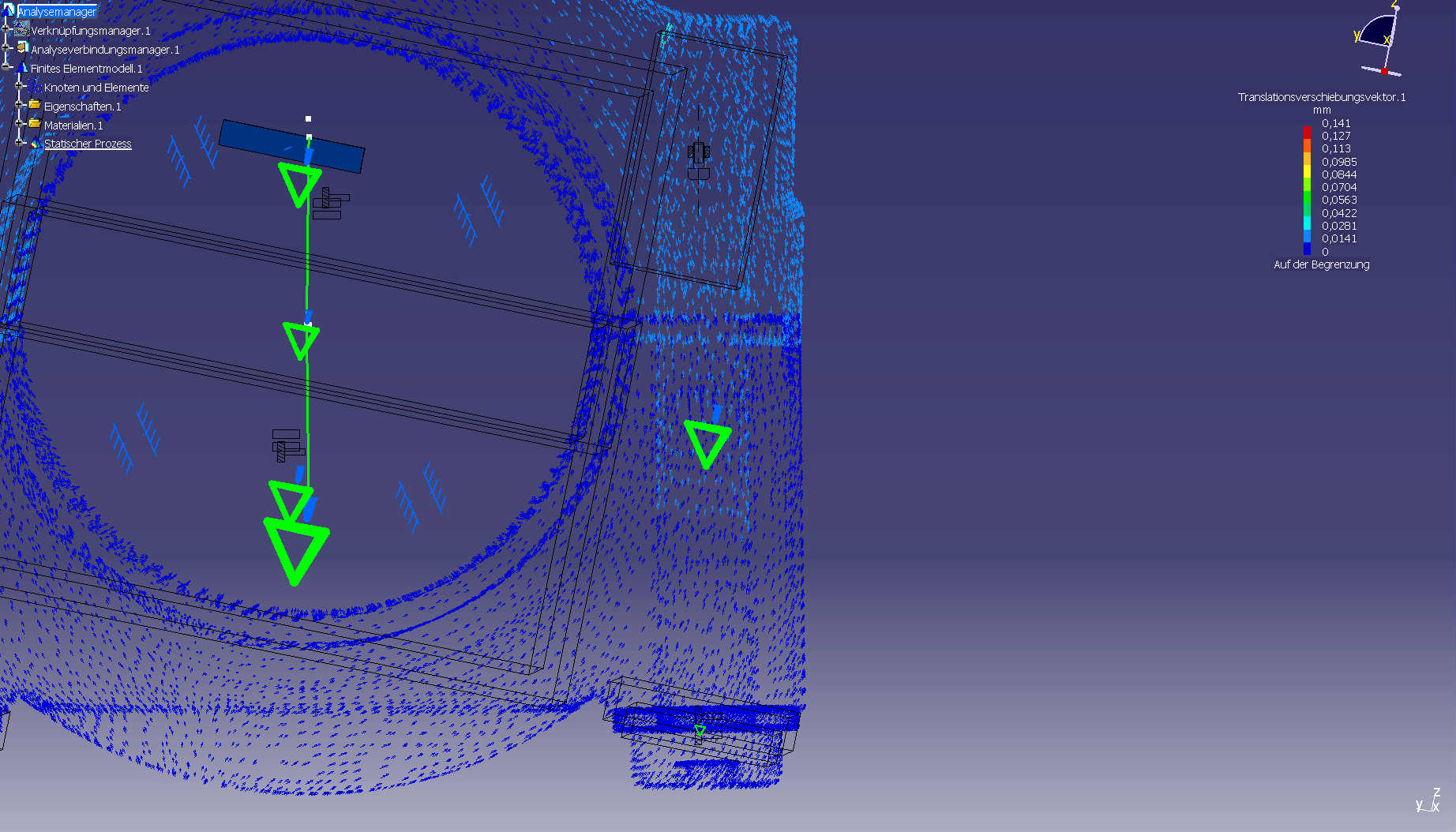

Das Skript aus Zwickau kenn ich, habe sogar die entsprechenden Catia Dateien dazu.
Dort wundern mich jedoch ein paar Sachen.
Die Schraubverbindungen werden dort als fixierte Verbindungen am Schraubenkopf ausgeführt und das Gewinde als Bolzenverbindung mit Vorspannung.
Das ganze scheint zu funktionieren, jedoch, was mich eigentlich sehr wundert, die Auflageflächen der 2 Platten, durchdringen sich.
Da scheinen die notwendigen Bedingungen zu fehlen bzw. "falsch" gesetzt zu sein?
Der Bolzen wird sammt unterer Platte durchgezogen und nicht der Bolzen durch die unteren Platte ansich und "darüber" dann die untere Platte an die obere heran.
Oder?!

erstellt am: 11. Jan. 2010 09:01    Editieren oder löschen Sie diesen Beitrag!  <-- editieren / zitieren -->   Antwort mit Zitat in Fett Antwort mit kursivem Zitat    Unities abgeben: 1 Unity (wenig hilfreich, aber dennoch)2 Unities3 Unities4 Unities5 Unities6 Unities7 Unities8 Unities9 Unities10 Unities Nur für tigerwoods 10 Unities + Antwort hilfreich
ohne das File zu kennen, wie hoch ist die Darstellung skaliert?
Mal den Faktor überprüfen und im Zweifelsfall auf 1 setzen.
Verformungen mit dem Translations und nicht mit dem Spannungsschaubild überprüfen.

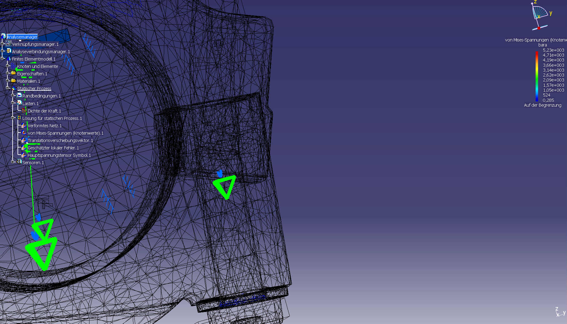

Also ich denke es fehlt einfach die Kontaktbedingung zwischen den beiden "Hälften". Weil da tut sich gar nix.
