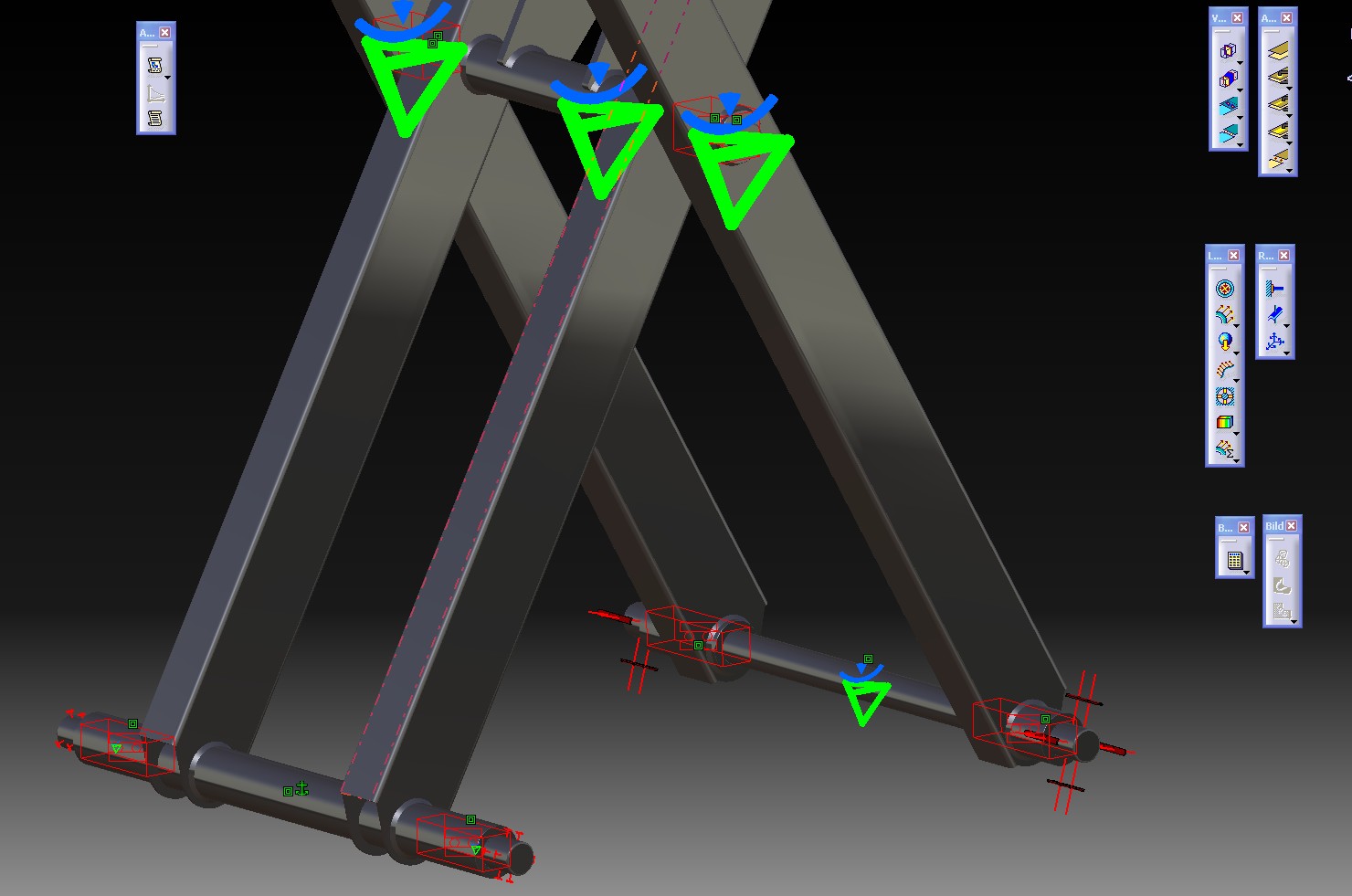

CATIA möchte für die Definition von Punktschweißverbindungen natürlich Stützelemente definiert haben. Leider bekomme ich es einfach nicht gebacken diese zu definieren.
Skizzen werden leider nicht erkannt. Auch Bohrungen werden nicht als Stützelement akzeptiert. Der Befehl "Punktgruppe" möchte auch bereits Stützelemente haben, also gehe ich davon aus, dass es dies auch nicht sein kann.
Wie erzeuge ich diese Stützelemente?
Besten Dank für eure Hilfe

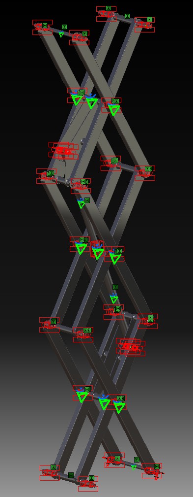

ist zwar schon etwas Zeit ins land gezogen, aber vielleicht hilft es ja doch noch dem Einen oder Anderen.
Literaturempfehlung: HANSER Verlag, Autor: Werner Koehldorfer, finite-Elemente-Methode mit CATIA V5, Berechnung von Bauteilen und Baugruppen in der Konstruktion
- Punkte definieren (geometrisches set)
- Analysis-Connection Bedingungen erzeugen......Verbindung der Punktschweißanalyse (Bild 1) (Buch S.271)
- Punktschweißverbindung (Bild 2) Als Stuetzelement ist eine zuvor definierte Analyse-Punktverbindung        ..auszuwählen ....weiter muss der Werkstoff der Verbindung aktiviert werden 8Buch S. 292/293)
Gruß Jens
