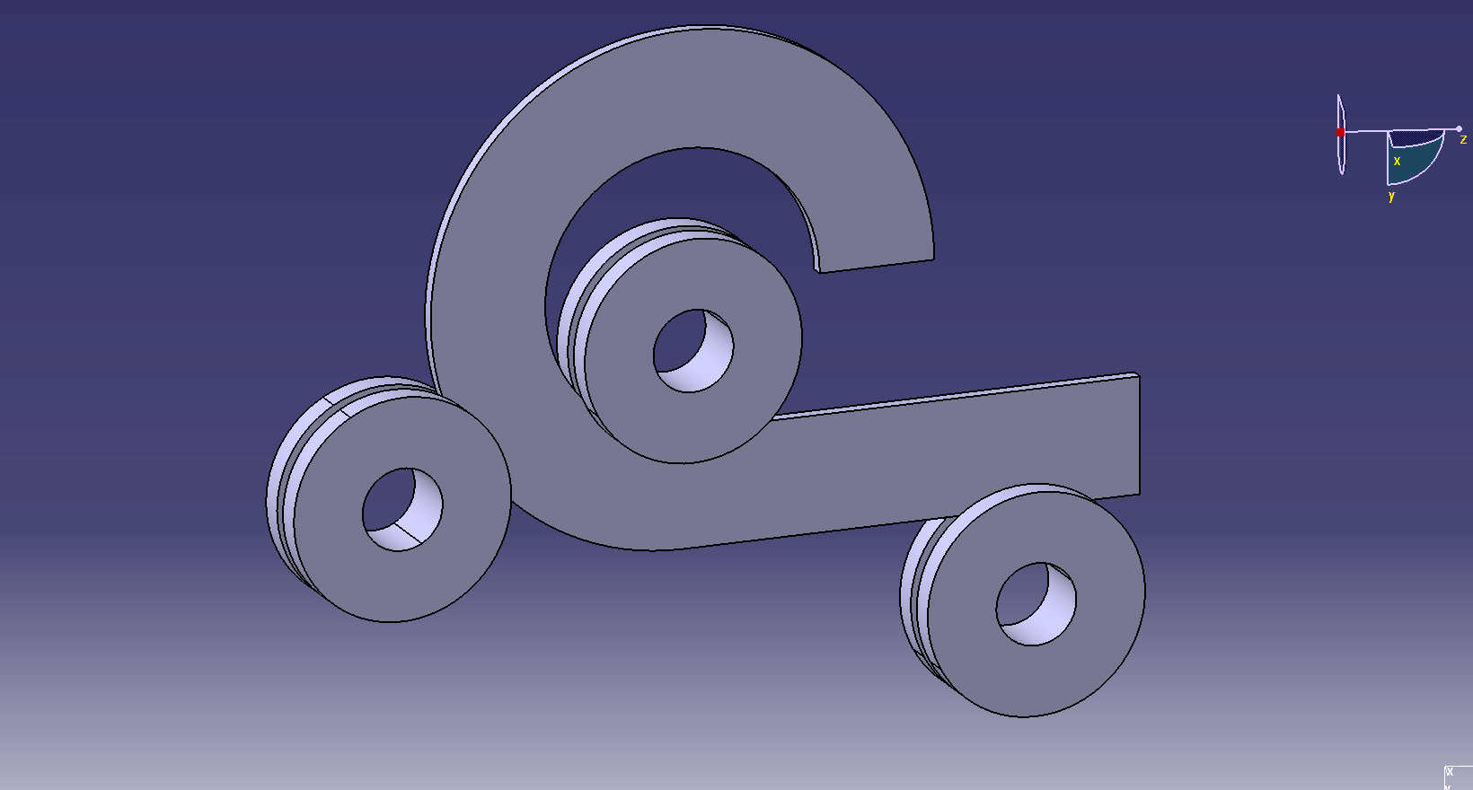

Hallo liebes Forum,
beschäftige mich im Rahmen meiner Diplomarbeit mit dem Biegen von Stahlprofilen.
Im Prinzip würde ich gerne simulieren wie weit eine Biegewalze einer 3-Rollen Biegemaschine
in einen zu biegenden Querschnitt eindringt.
Ich häng mal ein Bild an:
Die linke Walze soll das Profil anbiegen.
Ich kenne die Kraft mit der die Walze in das Profil drückt aus meiner Rechnung
Ich würde nun gerne abschätzen ob bei einem gegebenen Biegeradius
die Walze so tief in das Material eindringt, daß wegen des Rollmoments kein
Vortrieb mehr gewährleistet ist.
Im Prizip will ich nur den Querschnitt des Profils aus S355 an der Berührstelle simulieren
und den Walzkörper aus 16MnCr5 eindringen lassen und sehen was das Material an der Stelle macht.
Ich habe im Part schon FEM gemacht. Materialbib ist vorhanden. Mit Baugruppen oder virtuellen Teilen
kenn ich mich nicht aus.
Es wär toll wenn jemand zumindest die grundlegende Herangehensweise erklären könnte, was brauch ich,
was schmeiß ich weg. Wo Lager, wie Kraft einleiten usw.
Grüße Woife

freigeschnitten.pdf
wenn Dich nur die zwei Rollen interessieren könnte das Bild ein Ansatz sein.

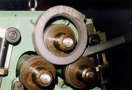

@kri: Das Ausgangsprofil ist gerade und wird mit Hilfe der Walzen immer
mehr zu einem Ringprofil geformt, die Rollen links und rechts drücken in das
Material, die obere Rolle hält gegen. Das maximale Biegemoment im Profil liegt im Bereich der
Mittleren Rolle. Ist der Durchmesser der Rolle nun zu klein gewählt, dringt die Rolle ins
Material ein, wie zb die Kugel beim Brinell-Verfahren. Drückt sich die Rolle zu tief ein, kann
Sie das Material durch drehen nicht mehr fördern.
Ich hab mal ein Foto dran, damits leichter verständlich ist.
Wenn der Hebel sehr klein ist und der Biegequerschnitt ein hohes Biegewiderstandsmoment aufweist,
dürfte sich die Walze tiefer ins Material drücken als bei einem längeren Hebel.
Der Knackpunkt ist, zu berechnen wann die Delle so tief ist, dass die Walze durchrutscht.
Die Kräfte und Spannungen im Material kenne ich bereits, es scheitert nur daran, wie man
nun die Geometrie optimal auslegt damit man möglichst kleine Ringe in einem Zug gebogen werden
können, ohne ein Durchrutschen der Vortriebswalzen.
