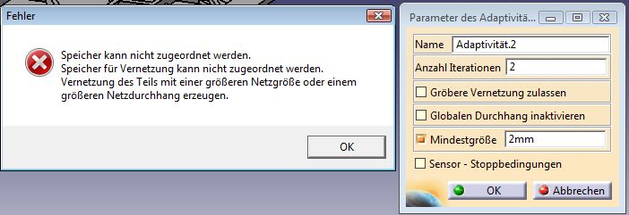

ich muss für meine Technikerarbeit verschiedene Teile berechnen
bei den ersten beiden klappt alles nur beim dritten Teil kommt
die Fehlermeldung (siehe Bild)
kann es sein, dass catia mein RAM verstopft? wenn ja wie leer ich den
über catia wieder?

Ohne nähere Angaben über Deine Hardware ist es schwer zu helfen. FEM ist in der Regel immer etwas "speicherhungrig"

hat zwar ne Weile gedauert, aber nun hab ich den Fehler
die %Zahl in der Adaptivrechnung war zu klein eingestellt (5%) und
da kam der Rechner nichtmehr mit und ging in die Knie
ps: obwohl ich Vista64bit, quad core 2,67GHz und 4GB Ram hab^^

bei zu großen Modellen (Element und Knotenzahl) kannst Du auch eienen Cluster von 10 deiner Rechner lahmlegen.
Die externen Speicherdateien kann man ganz schnell in den Terrabytebereich bringen.
