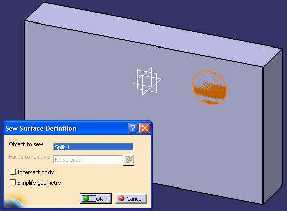

Ich hab folgendes Problem: ich will ein Bauteil FEM-Simulieren und hierbei in einem kleinen Bereich das Netz sehr stark verfeinern. Leider kann ich diesen Bereich nicht separat anwählen, sondern sondern nur einen größeren Bereich, in dem der kleine Bereich enthalten ist. Das würde zuviel Rechenleistung kosten.
Gibt es eine Möglichkeit auf dem Bauteil beliebige Linien aufzutragen, so dass ich diesen kleinen Bereich anwählbar machen kann und so das Netz verfeinern kann?

Erstmal danke für den Tipp. Aber leider hat es mir nicht ganz so viel gebracht. Im Forum steht zwar, wie man es macht (Ableiten, Trennen, Aufnähen), aber leider nichts näheres. Auch Google hat mich da nicht weitergebracht.
Wär jemand so nett, und würde den Vorgang mal näher beschreiben?!
Ich schreib mal, wie weit ich es versteh:
- im GSD die Fläche anwählen und ableiten
- die Ableitung durch Trennen so beschneiden, wie man es wünscht
- ins Part Design wechseln und hier die Fläche aufnähen. Hier weiß ich nicht weiter. Wenn ich "Fläche aufnähen" (bei mir heißt das übrigens "Fläche integrieren", ist das das selbe?) anwähle, bekomme ich ein Fenster, in dem ich das "Objekt für die Integration" und die "zu entfernende Teilfläche" auswählen kann, außerdem kann ich "Körper schneiden" und "Geometrie vereinfachen" über Kästchen an- und ausschalten. Hab eine ganze Weile rumprobiert, aber ich komm hier nicht weiter.
Wäre euch sehr verbunden, wenn mir hier jemand helfen könnte!
Danke,
Matthias

Hallo Matthias,
also Fläche integrieren = sew surface. Des weiteren hast du soweit alles richtig gemacht. Du must nur beide optionen deaktivieren, dann bekommst du auch eine begrenzte aufgenähte Fläche. Um den solid mit der aufgenähten Fläche zu sehen, noch die Hilfsgeometrie (wireframe) ins NoShow schieben.

noch eins, die Option Simplify Geometry muss deaktieviert sein um die Boundary des aufenähten Faces zu sehen
und die Teilfläche direkt anwählen zu können.
