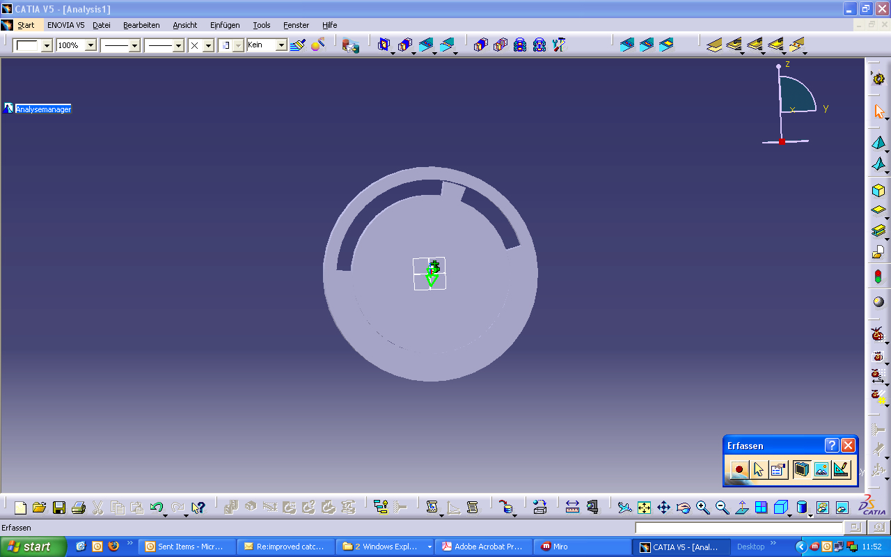

ich wälze seit 2 Tagen Tutorials um irgendetwas mit Kinematik und FEM hinzubekommen. Ich habe mich jetzt auf FEM fixiert, weil es momentan wichtiger ist.
Folgendes: Ich habe 2 Bauteile (siehe Bild) das innere Bauteil ist fixiert, das äußere dreht sich (schlagartig). Dabei entsteht einerseits eine Flächenbelastund und Schwerwirkung.
Wie kann ich jetzt das ganze berechnen lassen? Drehmoment 1000NM!
Wäre um die einzelnen Steps dankbar. Welche Verbindung, welche Eigenschaften, Welche Lasten and welcher Stelle etc.
Dann ist da noch die Sache mit den Icons.
Ich sehe in den Tutorials schöne Icons, die ich leider nirgends bei mir finde, wie auch im Bild zu erkennen ist. Unter Einfügen oder Tools kommt auch nichts. Es ist zum Kinder kriegen.

das wird wohl mit Catia nix. Jedenfalls nicht so einfach.
Du hasst nicht nur den Druck Fläche auf Fläche durch das Drehmoment
sondern auch noch auch noch einen Schlag (Masse mal Beschleunigung)
wenn die Teile zusammentreffen.
Das sieht eher nach Crshberechnung aus z.B. LS-DYNA.

Die Icons sind nicht aktiv, da im Strukturbaum kein Static Case eingefügt wurde. Über Einfügen Static Case einfügen.
Zum Lastfall selber. Sollen die Bauteile aufeinander schlagen oder bei Beginn der Belastung schon berühren?

eigentlich soll es schlagen, aber wenn es nicht mit Catia geht, würde ich es wenigstens mal mit statisch versuchen.
Wie und was muss ich dafür machen?
Material bestimmen, Welche Analysverbindungen? Welche fläche? Welche Lager und wie definiert.
Wo bring ich die Last an?
