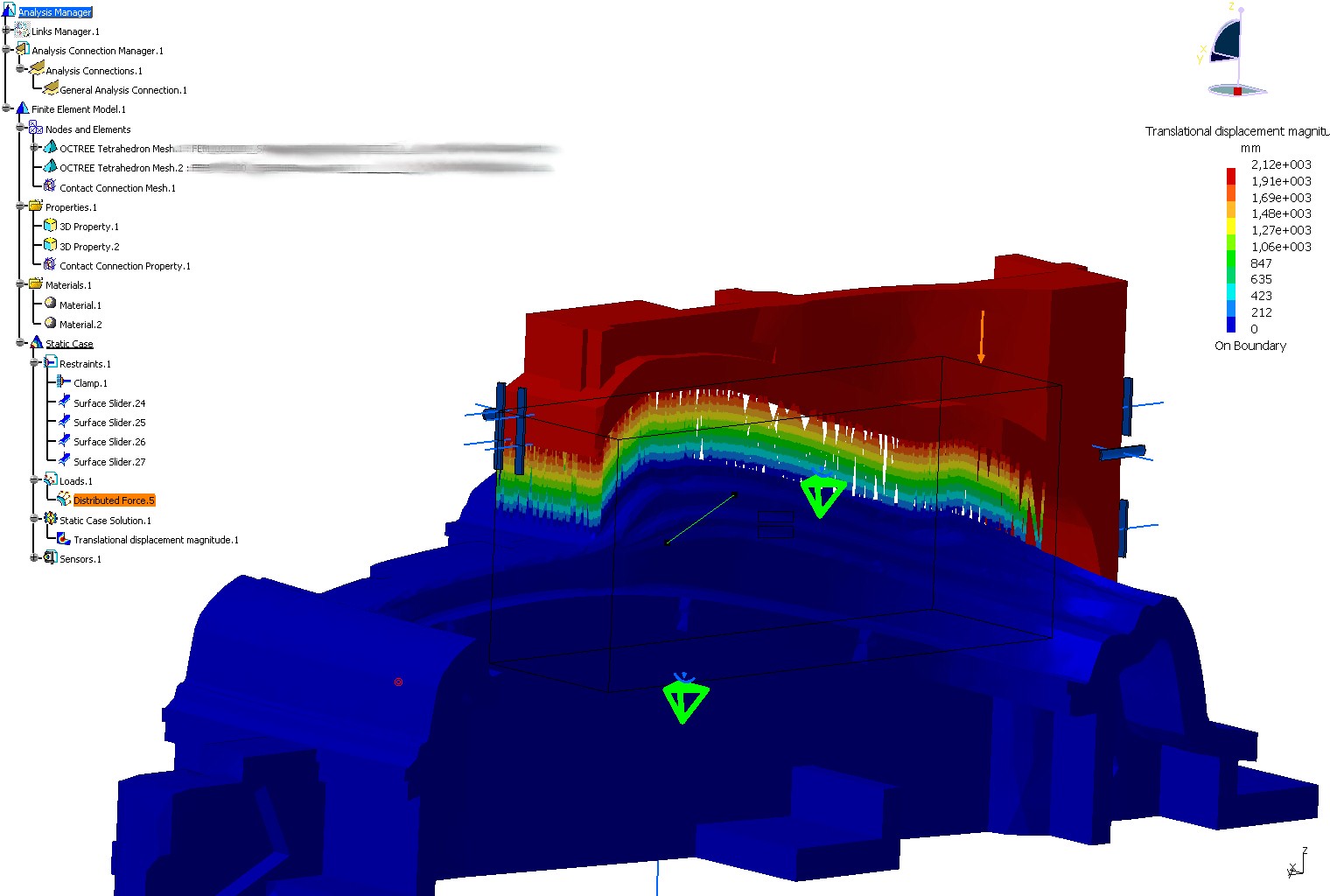

ich versuch gerade ein Produkt bestehend aus 2 Bauteile statisch zu simulieren, dabei ist das eine Bauteil fest gelagert (über clamp) zum zweiten Bauteil besteht eine "Contact Connection". Das zweite Bauteil ist über " Surface Slider" so gelagert, das nur noch eine theoretische Verschiebung  entlang der Z-Achse möglich ist. Wenn ich jetzt eine Kraft auf dieses Bauteil in -Z-Richtung aufbringe, so dass ich die beiden Bauteile aufeinander drück, bekomm ich aber bei einer Simulation eine Verschiebung des zweiten Bauteils in +Z-Richtung!!!
Quasi einer Verschiebung entgegen die Kraf!! was ja nicht stimmen kann!??
was ich schon festgestellt hab ist, dass bei einfachen geometrien/ Kontaktflächen die Simulation richtig funktioniert, sobald diese jedoch komplexer werden, passiert eben das oben beschriebene Phänomen, das sich das Bauteil entgegengesetzt der Kraft verformt!

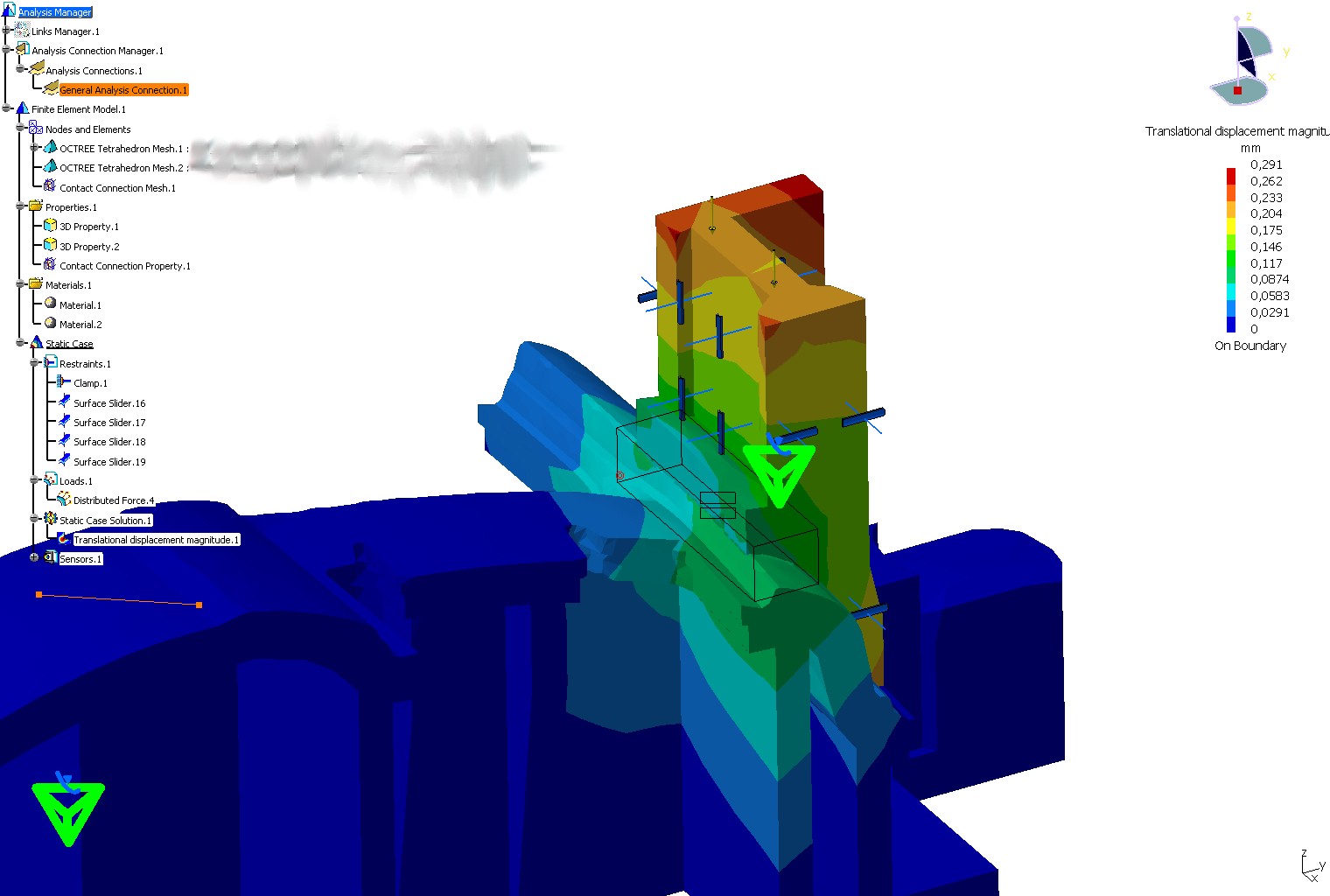

hier nun ein paar bilder zu dem Problem

Die Berechnung ist singulär. Die Kraft wird bei der Lösung der Steifigkeitsmatrix nicht berücksichtigt, daher kann sich das Bauteil auch in diese Richtung bewegen und die berechnung wird singulär.

dann müsste aber doch catia eine Fehlermeldung!? das macht es aber nicht. und außerdem versteh ich nicht ganz wie es bei den gleichen Bauteilen mal funktioniert und mal nicht!
zum Verständniss:
bei den beiden Bildern handelt es sich um die selben Bauteile. nur das bei einem etwas mehr und bei amderen etwas weniger weggeschnitten ist! Was ich übrigens falls es von bedeutung ist über Ebenen gestuert habe!

ich hab noch mal genauer hingeschaut.
Deine Verschiebung ligt um die 2m.
Das sieht nach einer Singularität aus.
Kannst Du ein Spannugsschaubild erstellen, ich vermute nicht.
Wenn deine BG unterbestimmt ist und es so zu einer Singularität kommt,
kann man Translationsschaubilder erstellen
und so heruasfinden um welchen Freiheitsgrad man sich kümmern muss,

doch ich kann auch ein Spannungsschaubild erstellen!
Ich kenne diese Meldung mit der Singularität und dass man anhand des Verschiebungsschaubildes sehen kann welcher Freiheitsgard noch nicht gesperrt ist!!
