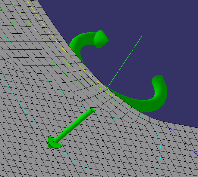

kann mir jemand Sagen in welche Richtung die Vektoren der Raktonssensoren zeigen?
Ich habe ein Drehgelenk mit einer Kontaktverbindung gelagert und möcht jetzt die Kräfte in diesem Gelenk messen. In diesem Gelenk gibt es ja Aktio und Reaktio Kräfte. Welche zeigt jetzt der Reaktionssensor an?
Und kann ich mir den Kraftvektor anzeigen lassen?
Vielen Dank und Viele Grüße
Max

Kurze Anmerkung:
Ein Stab ist auf beiden Seiten mit einem Drehgelenk und einer Kontaktverbindung gelagert. Auf der Einen Seite wirken Kräfte auf der anderen Seite ist das System fest eingespannt. Jetzt müssten mir die Reaktionssensoren der beiden Gelenke in etwa gegensätlich aber vom Betrag gleiche Kräfte anzeigen, oder?

ich kann dir nur sagen, wie du den Pfeil siehst. Der Reaktionssensor muss aktualisiert sein und dann findest du den grünen Pfeil im Bauteilursprung (siehe Bild).
Zu dem Rest wäre es nicht schlecht, wenn du wenigstens ein Bild erzeugen würdest (Bitte keine Umlaute im Namen des Bildes verwenden).
MfG Martin

Du kannst Dir auch Achsensysteme an den entsprechenden Stellen erstellen und im Sensor dann diese lokalen Achsen angeben.
Wenn die Achsen sinnvoll liegen zeigt der Sensor auch sinnvolle Werte an.
