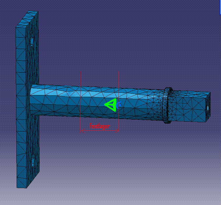

Hallo Catia-Freunde,
ich muss einen bestimmten Bereich auf der Welle als Festlager deferieren (siehe Bild). Weis aber nicht wie ich den Lager auf einer bestimmten Stelle auf der Welle setzen kann.
Kann mir da jemand weiter helfen?
Danke!

In diesem Bereich eine Fläche aufnähen (siehe Doku oder Forensuche) und das Lager mit einem virtuellen Teil (auf die Aufnähfläche gesetzt) nachbilden.
