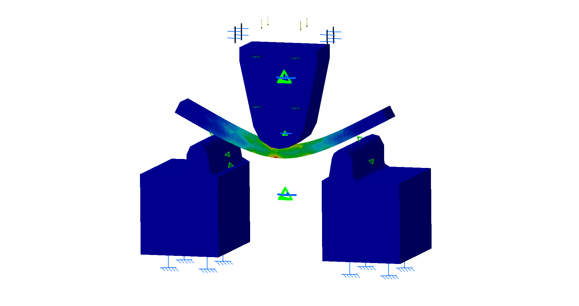

Hallo FEM Freunde!
Ich arbeite gerade an Schulungsunterlagen zum Thema Werkstoffprüfung bei Kunststoffen und möchte dazu ein buntes Bildchen aus Catia FEM einbauen. Wie zu sehen wird ein Prüfkörper aus Kunststoff durch eine Finne einer Dreipunktbiegung ausgesetzt.
Soweit so gut...

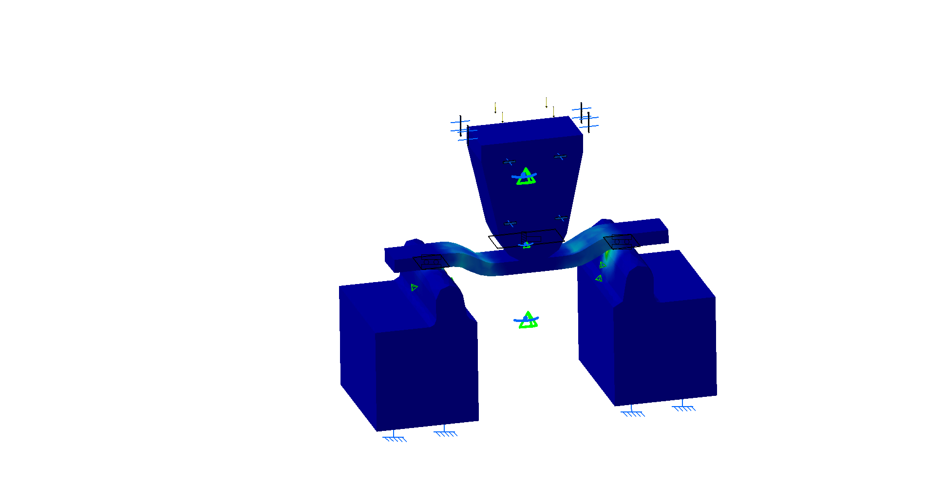

Ich habe es hinbekommen das Teil rechnen zu lassen, leider habe ich immer folgendes Problem dabei: Der Prüfkörper hat ja an seinen beiden Auflagern Drehpunkte, er dreht sich auf dem Radius des Gestells während er sich in der Mitte nach unten durchbiegt. Ich bekomme es nicht hin, das Catia den Prüfkörper auf dem Raduis drehen lässt.
Wie kann ich Catia beibringen, dass sich der PK um den Mittelpunkt des Radius vom Gestell drehen soll?
An die Profiberechner nochmal der Hinweis: hierbei geht es um das Erhalten eines schönen bunten Erklärbildchens, ich brauche weder richtige Spannungen noch sonstige reale Berechnungsergebnisse.
Wär toll wenn mir jemand nen Tip dazu geben könnte!

mach eine Kontaktverbindung zwischen Prüfkörper und Lagerung.
Dann würde der Prüfkörper über den Radius gleiten und abheben.
Es kann allerdings sein, dass die Kontaktberechnung abbricht
oder die Flächen zu ungünstig zueinander stehen und der Kontakt gar nicht geht.
Radius zu Plane mag Catia nicht unbedingt bei der Kontaktberechnung.

Gleiten und Abheben habe ich schon hinbekommen, aber so richtig wahrheitsgemäß sieht das Ergebnis dann ja nicht gerade aus...
Kann man irgendwie tricksen damit es so aussieht als ob der PK über den Radius gleitet? Vielleicht mit irgenwelchen virtuellen Elementen die dann drehbar im Mittelpunkt des Raduis gelagert sind?
Bei der Berechnung bekomme ich auch ab und an den Fehler:
Interner Fehler
Parameter: 1
invalid contact direction
Was will uns der Dichter damit sagen?

Dein Problem wird eine linearer Gleichungslöser vermutlich nicht lösen können.
