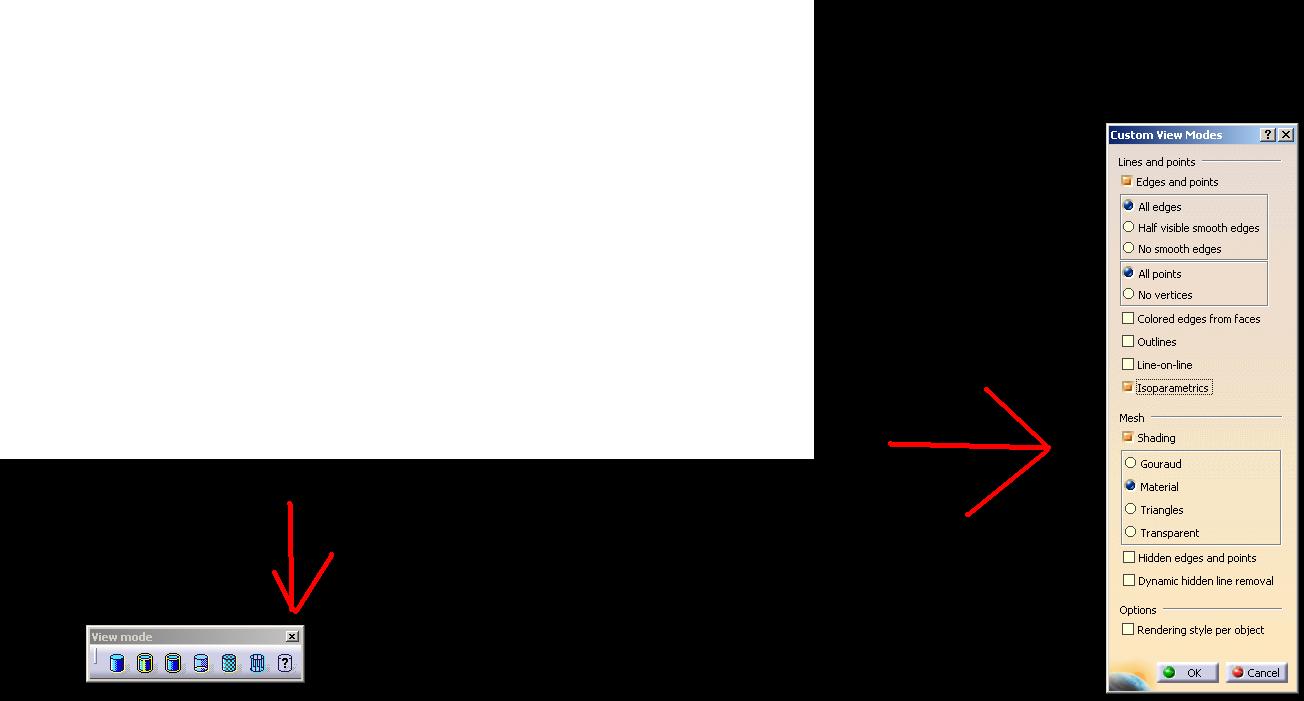

kann ich mir irgendwie die berechneten Spannungen inklusive des erzeugtes Netzes in einer Darstellung anzeigen lassen?

geh auf Ansichtsart Costumized View Parameters und stell folgendes ein (siehe Bild).
Ob Du die Isoparameter brauchst weiss ich jetzt nicht. Bin in einer Kundenumgebung
und hab darum gerade keine Rechenlizens.

oh ja, danke. das hat mal wieder super geklappt!!
