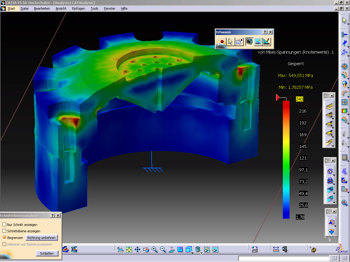

habe eine Baugruppe die aus 2 Flanschen mit Innendruck besteht und von 12 Schrauben zusammengehalten wird (siehe Bild).
Da ich die Kraft in den Schrauben wissen will, habe ich diese real eingefügt. Habe jetzt 24 ALLGEMEINE ANALYSEVERBINDUNGEN ertellt und möchte darauf die Kontaktbedingungen (unter den Schraubenköpfen) bzw. die Fixiertbedingungen (am Gewinde) anbringen. Bei Auswahl des Stützelementes (die Allg. Analysebedingungen) kommt aber immer die Fehlermeldung auf Bild 2 die schwer zu deuten ist.
Kann mir jemand weiterhelfen?
Danke vorab

Danke für die schnelle Antwort,
also bei Elementgröße 1,9mm und Durchhang 0,6mm klappt's noch nicht. Mach ich das Netz kleiner reicht der Speicherplatz für's Vernetzen nicht mehr.
Habe die ganze Konstruktion vorher ohne Schrauben gerechnet (mit Eigenschaft federnde Bolzenverbindung) und hat super geklappt (s. Bild). Leider bekomm ich da aber nicht die Schraubenkräfte raus. Gibt's da irgendein Trick mit Sensor oder ähnlichem die Schraubenkraft rauszubekommen. Dürfte theoretisch ja kein Problem für das FE Programm sein.

dein Netz sieht erst mal nicht so grob aus.
Wie hast Du die Kontaktbedingung erstellt?
Über Baugruppe oder Analyseverbindung?
Ich benutze nur Analyseverbindungen.
1. Analyseverbindung herstellen
2. Eigenschaft zuordnen (Kontakt)
3. Sicherheitsabstand im Kontakt aktivieren (z.B. 0,01 oder 0,005)
