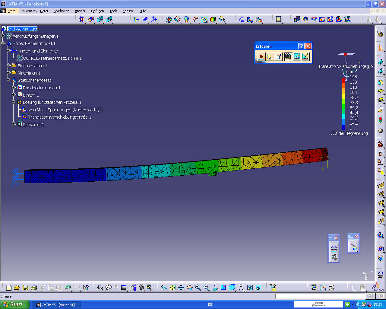

Hallo Experten!!!
Ich muss einem Träger eine definierte Kurve aufzwingen. Ich möchte wie im Bild gezeigt den "einfachen" Lastfall (feste Einspannung und Kraft an der Spitze)durchführen und die sich ergebende Kurve korrigieren. An dem kleinen Klotz an der Unterseite habe ich eine Verschiebung von ca 70 mm (laut Handrechnung und Catia). Wie kann ich hier eine Korrektur vornehmen und die Verschiebung des Klotzes auf nur zB. 50 mm ändern (bei gleichbleibender Krafteinleitung an der Spitze)?
Den Befehl "erzwungene Verschiebung" kenne ich, aber wie kann ich diese "Reihenfolge" herstellen? ( 1. Kraft einleiten, Kurve betrachten. 2. Verschiebung aufzwingen, Kurve korrigieren)
Zum Verständnis:
Ich muß einen Träger biegen, habe an der Spitze einen Aktuator und will nachträglich die Kurve über Spindeln exakt einstellen.
Auf die Antworten bin ich gespannt...ich zähl auf Euch!!!
Danke im Voraus
Alex

Hallo Kri,
ich glaube ich habe mich nicht deutlich genug ausgedrückt.
Neuer Versuch (etwas abgewandelt):
Ich habe eine vorgegebene Biegeline (Funktion 3. Grades). Der Träger soll sich nach dieser Kurve verformen. Ich habe mir jetzt Stützstellen ausgerechnet(an welcher Stelle herrscht welche Auslenkung), diese kann ich jetzt als "erzwungene Verschiebung" aufgeben und erhalte die gewünschte Form des Trägers. An der festen Einspannung habe ich einen Reaktionkraftsensor angebracht, dieser zeigt mir aber nur die gesamte benötigte Kraft. Wie kann ich mir die Kraft ausgeben lassen, die an den einzelnen Verschiebungspunkten aufgebracht werden muß? Ich brauche quasi die Schnittkräfte.
Mein Ziel ist es die Kurve nur durch Vorgabe der Kräfte zu realisieren und nicht mehr über die erzwungene Verschiebung.
Ich hoffe ich habe mich dieses Mal verstädlicher ausgedrückt!?
Gruß ALex

ein sehr einfacher Weg wäre eine Itterationsschleife.
Catia hat einen linearer Solver.
D.h. 100N 10mm und 50N 5mm.
Du kannst also die Ermittellte Kraft und Tranlation im Verhältniss zur gewünschten Translation umrechnen.

Danke für den Tip. Ich habe es jetzt über eine Verschaltung von Sensoren geschafft die Kräfte ausfindig zu machen.
Trotzdem danke.
