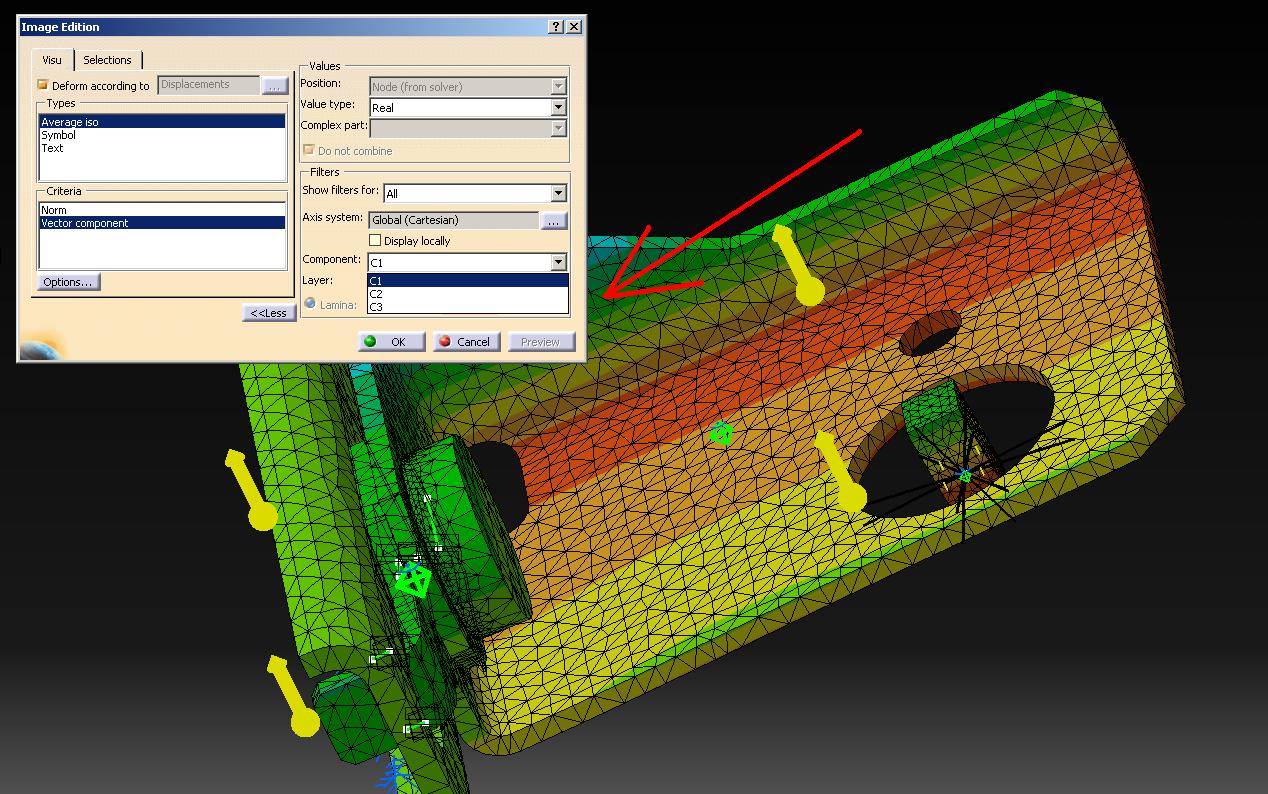

Hallo zusammen!
Ich beschäftige mich im Rahmen eines Projektes gerade mit der Verformungsmessung mittels optischer Messtechnik. Bei dem optischen Verfahren werden die Verformungen aufgeteilt in die x,y,und z Richtung. Meine Ergebnisse soll ich mit der FEM prüfen(V5R18).
Jetzt ist meine Frage wie ich mir die Verformungen in die 3 Richtungen unterteilt anzeigen lassen kann ?!
Vielleicht kann mir jemand von euch helfen, ich habe dazu leider nichts gefunden.

ganz einfach. Doppelklick auf das Translationsschaubild.
Vektorkomponente wählen, more klicken, C1, C2 oder C3 (X,Y,Z) auswählen.

schonmal danke für die Hilfe! Die Einstellung C1-3 hab ich auch schon entdeckt aber leider stimmt die z-Richtung nicht mit unseren Messergebnissen überein, deshalb hab ich gedacht es ginge vielleicht noch anders?

stimmt denn das CATIA-Achsensystem mit dem Achsensystem der Messmaschine überein?
Wnn nicht das Achsensystem im Definitionsfenster angeben (geht auch wenn das Feld gedimmt ist).
