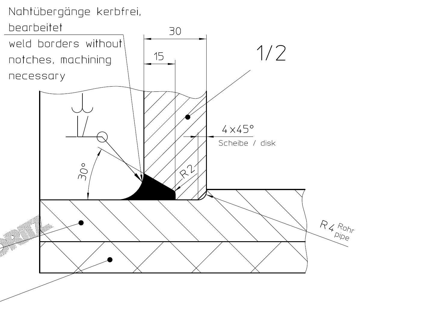

ich möchte mit Catia FEM eine Schweissnaht, wie sie im angehängten Bild zu sehen ist, erstellen. Es handelt sich um Rotationsteile, das heißt, das äußere Teil ist ein Rohr, das innere eine Scheibe, die rundherum zusammengeschweißt werden sollen.
Im ersten Schritt habe ich es mit "Analyse von Linienverbindungen" versucht und dann die beiden inneren Kanten der Scheibe ausgewählt (der Radius R2 wird vernachlässigt). Leider kamen darufhin eine ganze Menge Netzwarnungen. Hat vielleicht jemand eine Idee, wie ich diese Schweißnaht relativ gut nachbilden kann???

probiere doch mal eineFlächenschweißverbindung.
