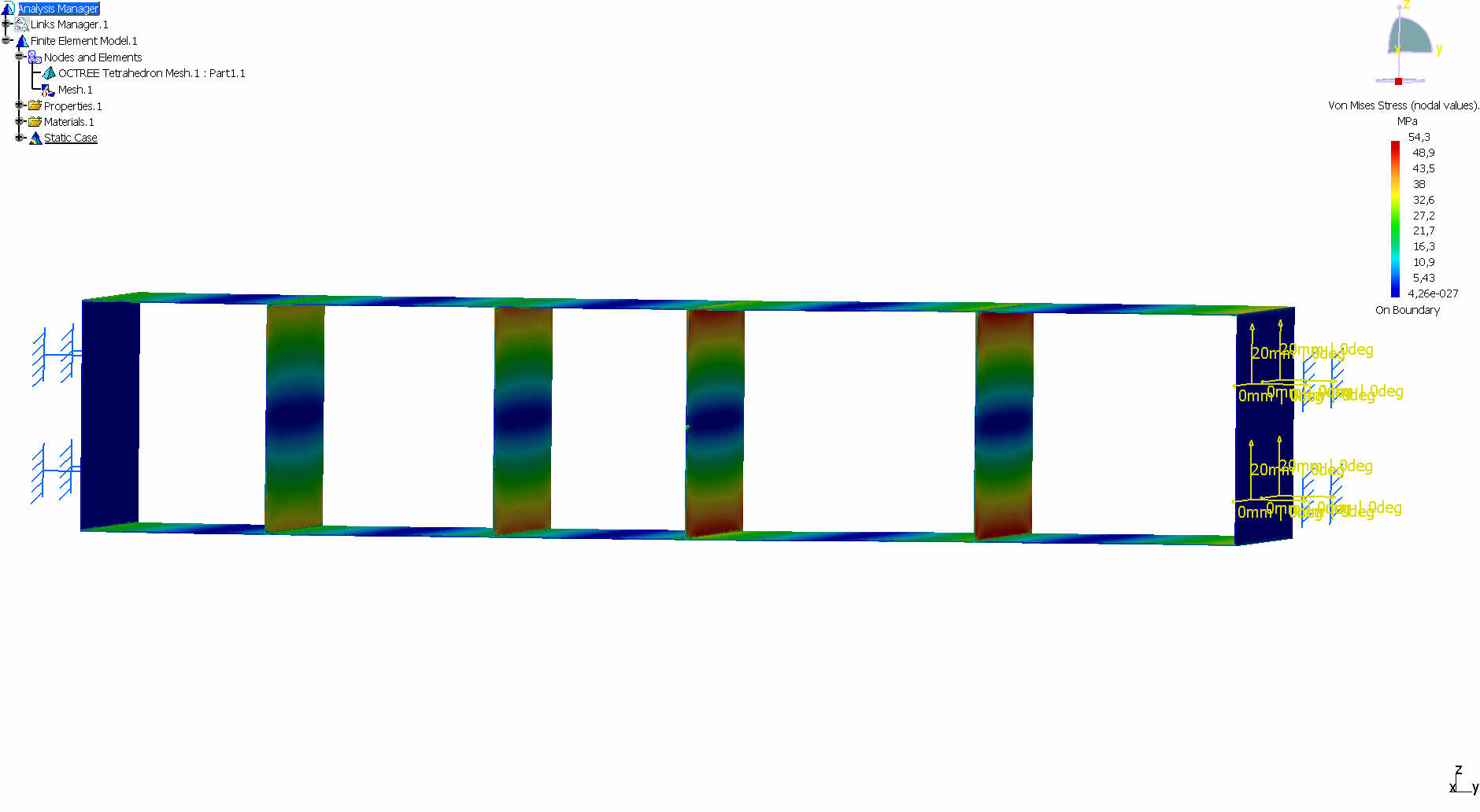

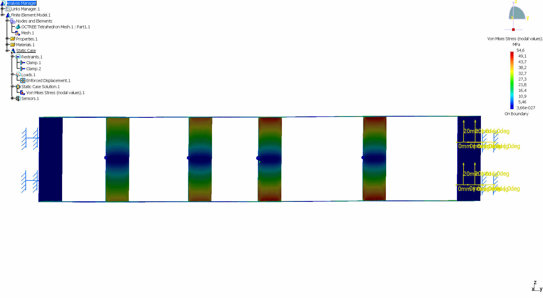

Hallo Zusammen
Ich habe einen Holm an dessen Versteifungsrippen habe ich Kraftangriffspunkte für eine spätere Querkrafteinleitung nachträglich angebracht.Einmal habe ich das Profil ohne die Kraftangriffspunkte verbogen, einmal mit(alles noch ohne Querkraft). Das Profil mit diesen "Noppen" ist um ein vielfaches weicher als ohne! Der Reaktionkraftsensor zeigt mit "Noppen" bei der 3.Kraft -144 N an, ohne -573 N. Ich habe schon eine "Noppe" nach der anderen entfernt, es ändert sich das Ergebnis mit der Anzahl.Die Geometrie und Werkstoff sind absolut identisch. Kleine Einflüsse ok, aber das ist fast der Faktor 4!!!
Kennt jemand so ein Problem????
Hilfe wäre dringend nötig!
Dank, Gruß Alex

ist gerade etwas schwer etwas zu sagen.
Aber dein Netz ist riesengroß!!!.
Arbeite dich mal mit 2,5facher Wandstärke heran.
Dann solltest Du evtl. noch weiter verfeinern (ca.1,5fach).
Die Spannungsspitzen sehen mir nach einer Konzentration in einem Knoten aus.
Schau es Dir mal mit einem feinerem Netz an.
Wenn die Spannung in einem Knoten konzentriert bleibt und zum nächsten Knoten
massiv abfällt hasst Du an der Stelle eine Singularität gefangen.
Ich hab mal was Ähnliches probiert und es gibt keinen Unterschied.
Material: Stahl
Wandstärke: 2mm
Netzgröße: 4,5mm

Danke Kri,
das scheint es wirklich zu sein. Hab mich mal langsam rangearbeitet (Mein Rechner packt nicht so viel...), mit jeder Verfeinerung wird das Ergebnis besser!
Gruß Alex
