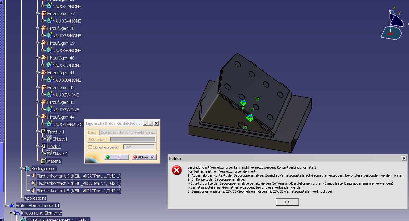

Hallo Zusammen!
Der Keil hat auf der Unterseite 2 Bolzen. Diese Bolzen werden in die 2 Löcher der dicken Platte gesteckt.
Würde diese Bolzen gerne auf Scherbeanspruchung testen.
"Kontaktverbindung" zwischen Unterseite Keil und Oberseite Platte funktioniert.
Nun möchte ich eine "Kontaktverbindung" zwischen einer Bohrung und einem Bolzen herstellen --> bekomme aber die Fehlermeldung wie auf dem Bild zu sehen ist.
Kann mir jemand sagen wo mein Fehler liegt, bzw wie ich dieses Problem
richtig angehe??

ich vermute mal, dass dein Netz zu grob ist.
Die Flaeche die den Kontakt definiert ist nach der Vernetzung nicht mehr vorhanden.

Und wie (und wo)stell ich das Netz um, damit es eventuell funktioniert?

Im Baum bei "Konoten und Elemente" doppelklick auf das entsprechende Netz und dann gewünschte Netzgröße wähle (z.B. 5mm)
Es kann auch sein, dass diese Meldung kommt, weil bei Deinen Verbindungen eine Fläche weggeflogen ist. kontrolliere die mal. Hast Du irgend ein Teil ausgetauscht?
