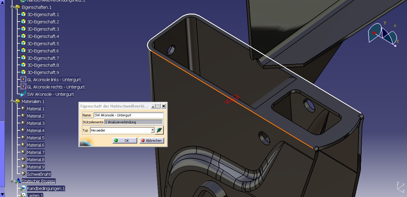

Nochmal Hallo!
Und schon die zweite Frage.
Würde gerne eine Nachtschweißverbindung erstellen.
Diese setzt sich aus den 5 weißen Linien (Analyselinien)zusammen
(2xBogen 3xgerade Linien)
Kann man in der geöffneten Box bei Stützelemente mehrere Linien auf einmal anwählen?
Ist dies möglich? Wenn ja - WIE?
Auch die 5 Analyselinien habe ich bereits einzeln erstellt. Ist hier auch eine Mehranwahl von Linien möglich?
Tasten Kombination um mehrere an zu wählen mit "Strg" funktioniert nicht...
Oder kann ich so eine umlaufende Schweißnaht auch einfacher erstellen?

mache im GSD einen Join aus deinen Kurven.

Danke für den Tipp!! (Muß ich erst versuchen)
Aber die 5 Analyselinien muß ich einzeln erstellen oder?
Ich spare so also 4 mal die Schweißnahtverbindung zu erstellen?
