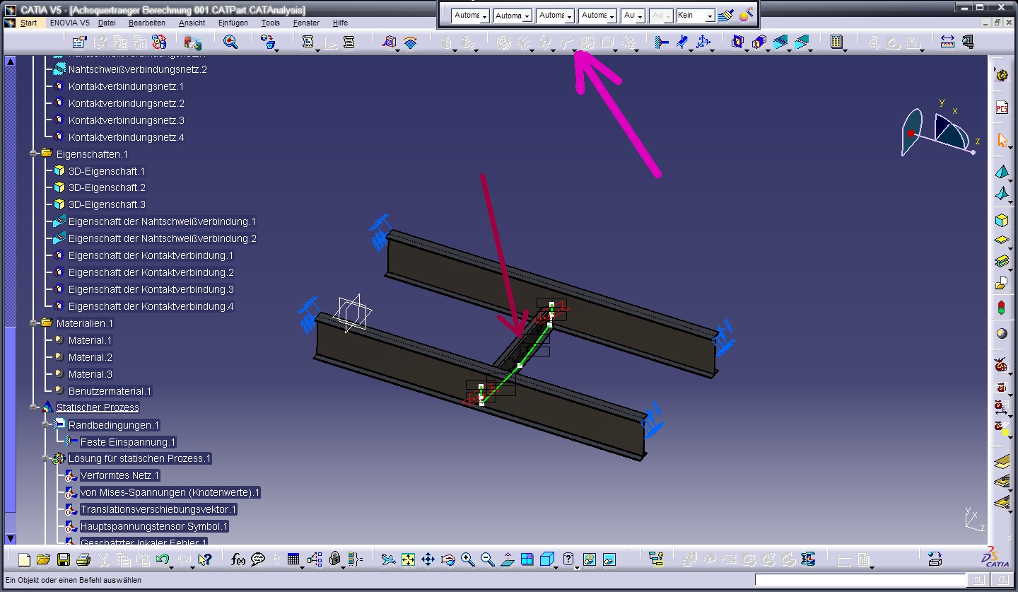

Hallo Zusammen!
Wollte etwas rum probieren und hatte bei dem Querträger (dunkler Pfeil) zu Testzwecken eine Kraft angebracht. Hat alles gut funktioniert bis ich die Kraft wo anders ansetzen wollte u deshalt die Kraft aus dem Strukturbaum gelöscht habe. Speicher hätte ich gelöscht. Nur jetzt wo ich eine neue Kraft erstellen möchte, sind die Symbole inaktiv...
Weiß da jemand Rat?

Sorry ... Bild vergessen...

Du hast wohl den Knoten Lasten gelöscht, dumm gelaufen, aber halb so schlimm.
Einfach Einfügen - statischen Prozess.
Dann im Fenster angeben Bedingungen - Referenz und im "kaputten" Lastfall die Bedingungen anwählen.
Jetzt hasst Du wieder einen kompletten Lastfall und kannst den alten löschen.
