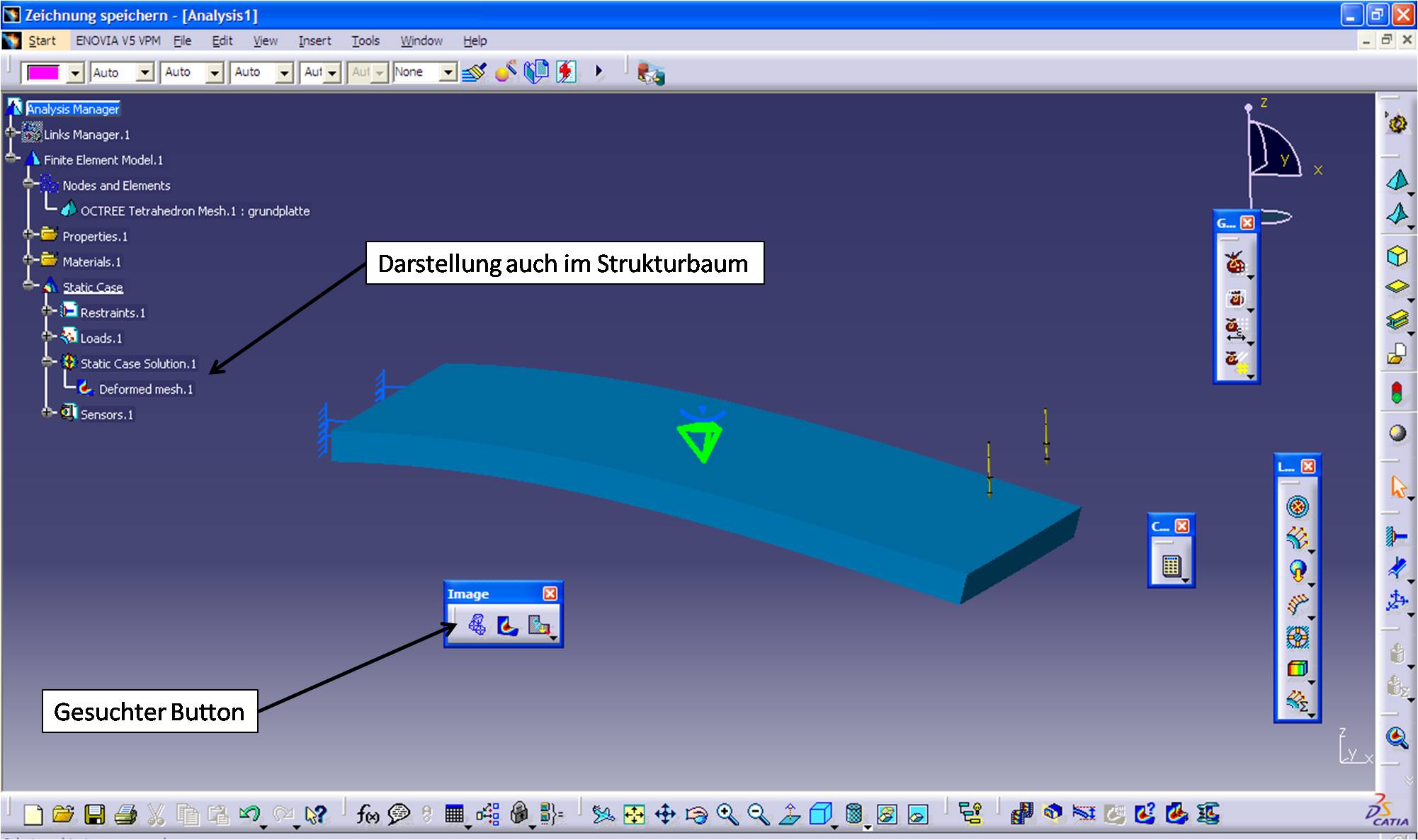

Ich habe gerade begonnen, sich mit dem FEM-Modul in Catia v5 (R17) zu beschäftigen und bin sofort auf erste Probleme gestoßen.
Meine ersten FEM-Berechnungen versuchte ich, an dem folgenden Beispiel durchzuführen (Doppel-T-Träger):
http://www.websites-factory.de/catia/FEM/Vorbereitung/vorbereitung.html
Ich habe auf folgende Weise gearbeitet:
-Das genannte Element (Doppel-T-Träger) habe ich zuerst für die Berechnungen vorbereitet (Feststellung der Randbedingungen, Lasten usw.)
-Ferner habe ich das Icon "Berechnen" selektiert
- Während der Berechnunhen erscheint keine Information von verschiedenen Fehlern (also theoretisch sollte alles OK sein)
- Nach den Berechnungen wollte ich die Ergebnisse visualisieren, aber ich konnte die Darstellungsbuttons (d.h. verformtes Netz, von Mises-Spannung,Verschiebung) NIRGENWO finden, obwohl ich nach ihnen in den Ansichtoptionen gesucht habe. Kann ich vielleicht zu diesen Buttons auf eine andere Weise zu gelangen(durch das Menü)? Woran kann das liegen?
Bitte um Hilfe, da ich ohne dies mit dem FEM-Modul nicht weiter arbeiten kann.

Hallo Michal,
hast du alles berechnen lassen (compute -> all)? Wenn ja dann ist der Button den du suchst auf der Symbolleiste "Image" (siehe Screenshot).
Hinweis: Das gebogenen Bauteil wird im Strukturbaum unter Finite Elemente Model.X -> Static Case -> Static Case Solution.X -> Deformed Mesh.X.
Wenn du wieder zur "normalen" unverformtern Ansicht zurückkehren willst kannst du das "deformend mesh" im Strukturbaum mit einem Rechtklick deaktivieren (bzw. zum Einblenden aktivieren)
