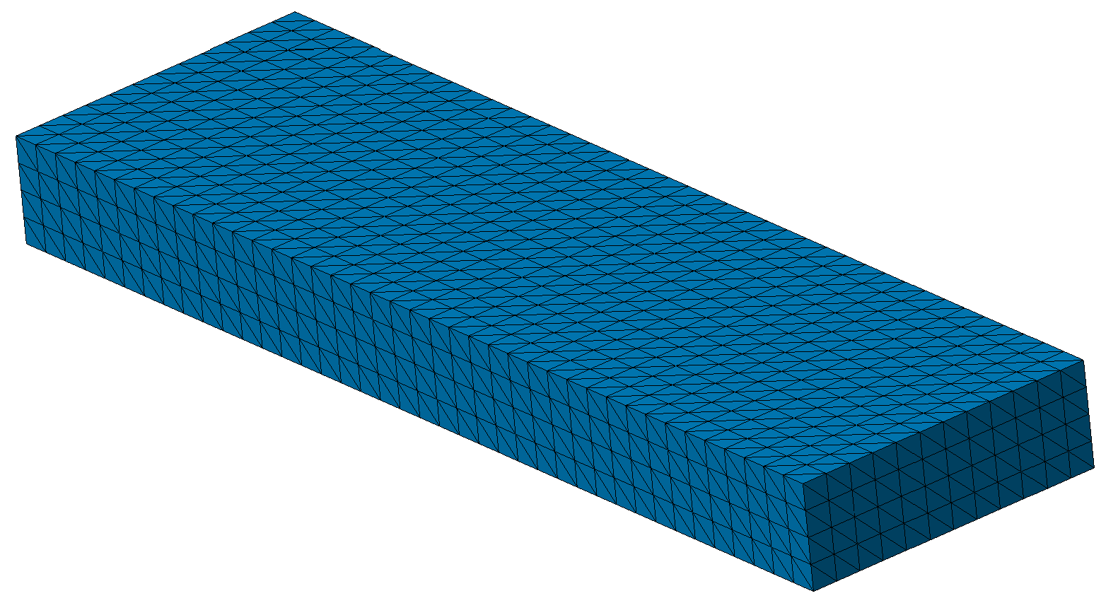

Hallo Leute!
Ich komme irgendwie nicht weiter   Ich habe ein Netz in CATIA V5 R16 importiert, ihm die Eigenschaften und Material zugewiesen. Soweit sogut. Die Randbedingungen lassen sich aber auf das Netz nicht anbringen. CATIA will als suport die Geometrie haben. Wie löst Ihr dieses Problem?
Danke im Voraus!

Probier mal die gewünschten Knoten in eine Gruppe zu legen und auf diese dann die Definition zu bringen.
