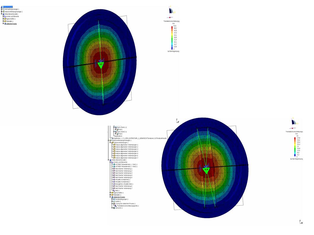

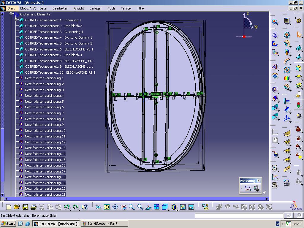

Ich brauche eure Hilfe mit einem FEM Ergebnis.
Ich habe eine FEM Berechnung einer Tür gemacht die einem Vakuum von ca. 0 Bar standhalten muss.
Ich habe die tür am äußeren Ring gelagert und die Streben mit einer fixen Verbindung mit der Tür verbunden. Als ergebnis erhalte ich das Ergebnis_Tür_4Streben (siehe Bild).
Ich hätte allerdings erwartet daß das Ergebnis eher aussieht wie das in dem Bild Ergebnis_Tür2Streben_fix. Bei dieser Berechnung habe ich die Streben auf der Tür abgewandten Seite mit einem festen Lager gelagert. Allerdings sind die Streben in realität nicht gelagert.
Kann das Ergebnis der Berechnung mit den 4 Streben richtig sein (nach meinem Kenntnisstand nicht)???
Wenn es nicht richtig ist, was mache ich falsch und wie kann ich es schaffen daß ich ein der REalität angepasstes Ergebnis erhalte?

Arbeitest du im GSA? Oder ist es ein Part mit mehreren Körpern? (mehere Körpe gehen AFAIKAs far as i know (So viel ich weiss) nicht)
Hast du die Streben mit einer Flächenverbindung oder einer Flächenschweissnaht mit der Tür verbunden. Oder nur im Raum fixiert?

Ich arbeite mit dem GSA.
Das Produkt besteht aus mehreren Parts die im Assembly Design miteinander Verbunnden wurden (Kontaktverbindung).
Im GSA habe ich sie mit mit "Eigenschaften der fixierten Verbindung" definiert.

Die "fixierte Verbindung" scheint nicht passend zu sein (siehe auch hier).

Hab jetzt mal die Anderen Verbindungsmöglichkeiten getestet, das Ergebnis ändert sich aber leider nicht.

Hat noch jemand eine Idee was ich falsch mache? An den Verbindungen scheint es ja nicht zu liegen. Hab alles mal durchgetestet. Bitte helft mir.

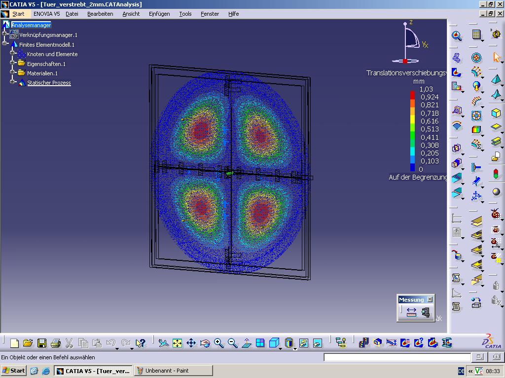

ich kenne dein Modell nicht genau.
Aber ich kriege (eigentlich wie erwartet) immer schöne "Zielscheiben".
Edit:
anbei noch ein Modell (R16)
