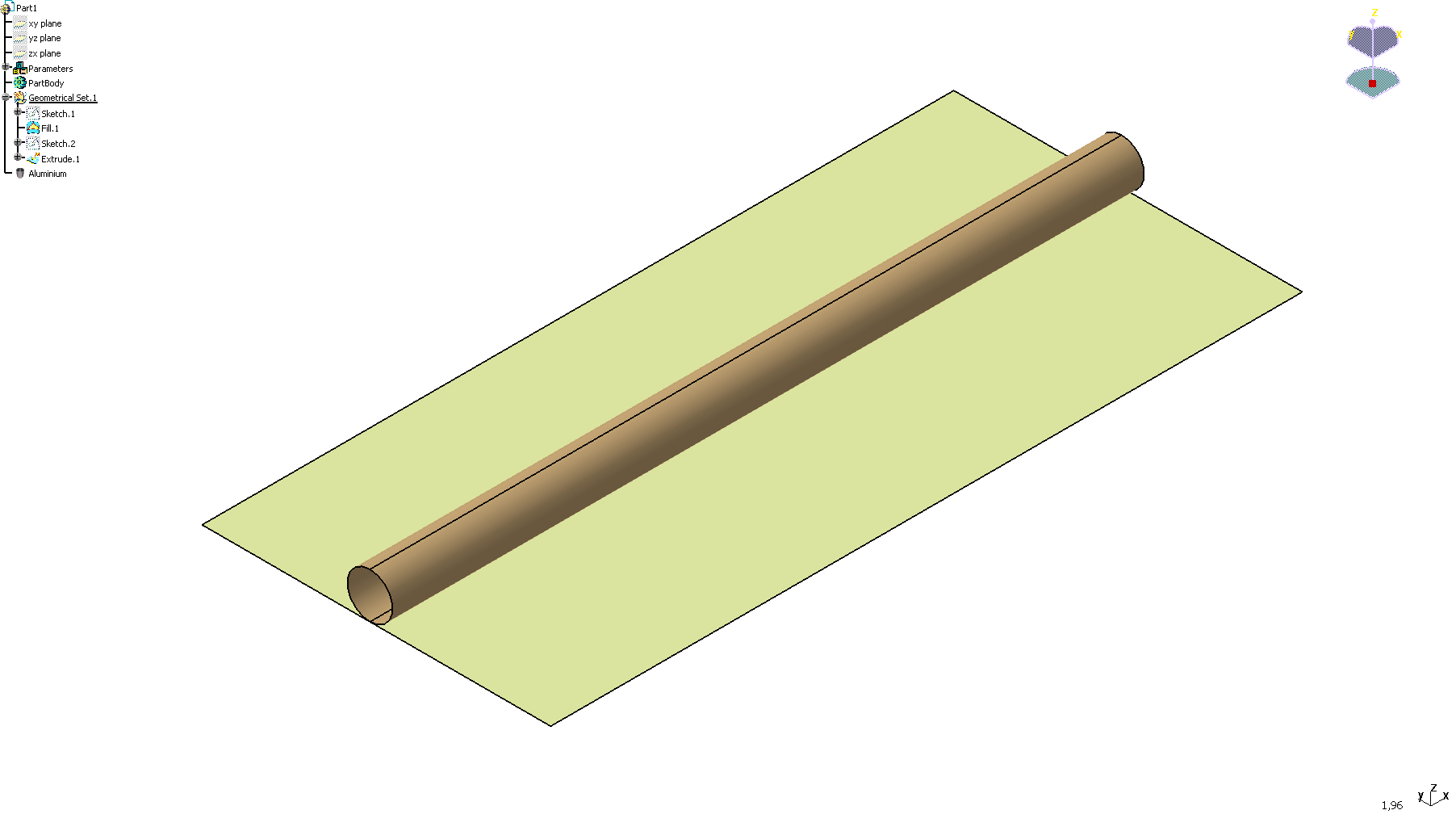

ich möchte gern die im Anhang dargestellten Flächen vernetzen und zwar so, dass eine feste Verbindung zwischen ihnen entsteht. Wie gehe ich am Besten vor?
Ich denke, die Knoten am Linienkontakt sollten von beiden Meshs genutzt werden, bekomme das aber nicht hin.
Ich habe auch ausprobiert, das Rohr an der Kontaktseite ein bisschen aufzuschneiden, so dass dort zwei Kanten entstehen. Aber "automatic mesh capture" wirkt dann nicht, da die Platte dort ja keine Kante hat.
Irgendwelche Tipps?

Problem gelöst, habe die Platte durch die Rohre gesplittet...
