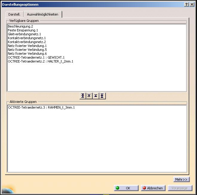

ich habe ein Produkt mit einem Plastikteil, das auf ein Metallteil drückt. Nachdem ich die FEM Analyse laufen ließ, ist es möglich, jedes Teil separat zu analysieren (Spannung auf jedem Teil separat)?
Vorab vielen Dank für jede Antwort.

falls Du meinst die Teile einzeln zu betrachten:
- Doppelklick auf z.B. Spannungsdarstellung
- dann auf Reiter Auwahlmgl. gehen und das gewünschte Part nach unten schieben
- nur die "unteren" Teile werden angezeigt

Vielen Dank, es ist genau was ich brauche - und es funktioniert!
