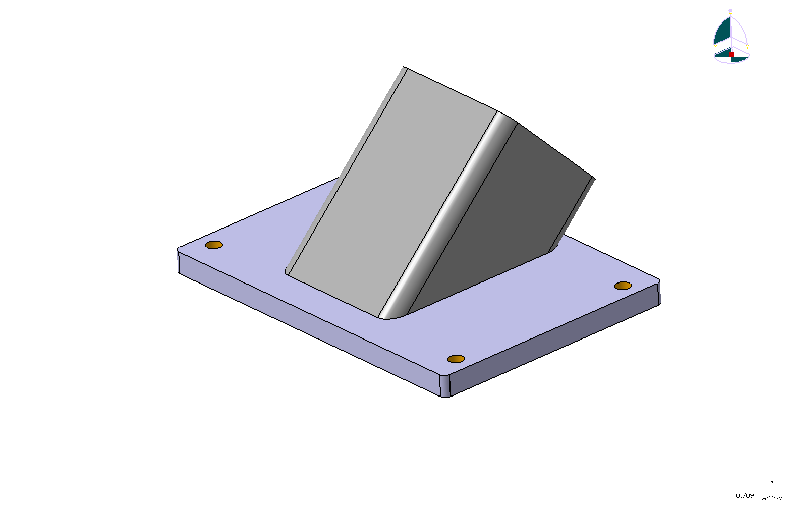

schreibe gerade an meiner Diplomarbeit und komm nicht weiter. hoffe mir kann jemand helfen.
Mein Problem liegt bei der Definition einer Schweißnacht. Ich habe zwei Bauteile die ich mit einer umlaufenden Naht verschweißen möchte (siehe Abbildungen).
Zum erstellen der Schweißnaht habe ich zuerst die "Analyse der Linienverindung" verwendet, und danach über die "Eigenschaft der Nahtschweißverbindung" die Naht definiert. Den Typ hab ich als Hexaeder gewählt. Die Parameter der Naht sind wie in der Abb. gezeigt gewählt.
Das Problem ist nun, dass die Schweißnaht mit den gewählten Parametern nicht über die gesamte Dicke des Hohlprofils erzeugt wird. Sobald ich aber die Werte erhöhe, treten Netzfehler auf, aber nur im vorderen Bereich (also da wo das Hohlprofil am längsten ist).
Was mach ich da falsch???

ich hatte schon öfters das selbe Problem bei der Schweißnahtdefinition. Der entsprechende Parameter im Nahtschweißverbindungsnetz der Hexaeder-Definition ist die "Breite" - diese beeinflußt die Schweißnahtdicke.
Manchmal muss man mit den Parametern (Netzschrittweite, Lücke) ein bisschen herumspielen, wenn anschließend Netzfehler entstehen. Gute Erfahrungen hasbe ich mit einer lokalen Netzverfeinerung im Schweißnahtbereich bei den zu verschweißenden Bauteilen gemacht-das hat oft die Netzfehler beseitigt.
Sollte auch das nicht klappen, empfehle ich die Schweißnaht nach Deinen Vorstellungen im 3D zu modellieren und anschließend entweder über Flächenverbindungen fix anzubinden oder mittels "Create CATPart from Product" gleich ein Bauteil daraus zu machen. Zweiteres macht allerdings natürlich nur Sinn, wenn alle Bauteile inkl. Schweißnaht das selbe Material sein können.
Ich hoffe geholfen zu haben.
