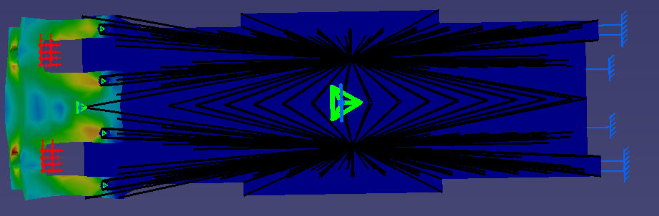

Servus,
ich habe folgendes Problem:
Meine Baugruppe besteht aus 3 Teilen.
Ich habe alle Kontaktbedingungen in starre Verbindungen umgewandelt und die Lasten aufgebracht( hinten feste Einspannung, vorne Flächenlast).
Wenn ich das Ergebnis ausgeben lasse, verfomt sich lediglich das Teil an dem die Flächenlast anliegt.
Die Teile bis zur Einspannung haben den Wert "0".
Hat jemand ne Idee woran das liegt?
Danke Michi

Wenn die Kontaktfläche starr ist (im Raum) wird logischer weise dort die gesamte Kraft/Moment aufgenommen. Das zweite beuteil wird somit nicht belastet.

...bezieht sich die "Starrheit" nicht nur auf die Flächenverbindung???
Ich dachte starre Verbindung heißt, dass die Knoten der beiden Teile im Bereich der Kontaktverbindung, starr verbunden werden.
...Deine Aussage würde bedeuten, dass eine Starre Verbindung alle Freiheitsgrade im Raum unterbindet, was wiederrum bedeuten würde, dass es die gleichen Eigenschaften wie eine feste Einspannung hätte???
...ist da so???

Die starre Verbindung gilt soweit ich weiß nur für die Verbindung und nicht absolut im Raum.
Auf deinem Bild kann man leider nicht viel erkennen, weswegen es schwer ist andere Vermutungen anzustellen. Was etwas seltsam aussieht ist, dass das die schwarzen Linien von der Region mit der Clamp zu der auf der anderen Seite mit den Spannungen gehen. Ist das so?

Kann es vielleicht sein, dass du eine Starreverbindung zwischen der rechten und linken Steite des "blauen" Bauteils erstellt hast? Somit würde doch das Bauteil "überbrückt" (Kraftleitung über die Starreverbindung direkt zur Einspannstelle)

erstmal Danke an alle die drüber nachgedacht haben!
....hab mal alle Verbindugsmöglichkeiten gecheckt und bin zu dem Resultat gekommen, dass Bernd wohl mit der Vermutung Recht hat, dass die Starrheit auf die Freiteitsgrade im Raum bezogen wird.
--> die für meinen Fall richtige Verbindugn heißt "fixiert" -- hat alle FHG im Raum, fixiert aber die Knoten der selektierten Bauteile
