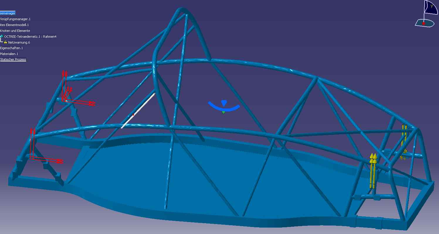

Ich erstell gerade einen Gitterrohrrahmen für ein Fahrzeug. Hierfür habe ich ein Part erstellt mit den Streben wie sie dann verlaufen sollen. Um möglichst schnell Änderungen vorzunehmen, laufen sich kreuzende Streben z.B. durch den gleichen Punkt und das Bauteil durchdringt sich somit (ich brauche nur Qualitative Aussagen).
Mein Problem:
sehr häufig bekomme ich die Fehlermeldung
Fehlerhafte Netzstetigkeit.
Fehlerhafte Winkelstetigkeit: -max.Winkel = 121.927 Grad - Geometrie = CATFace 70371376
Mögliche Umgehung: -die globale Größe ändern.
bisher habe ich dies nicht besoners beachtet, jedoch ändern sich die Ergebnisse je nach Netzgröße um mehr als 50% auch wenn ich die Globale Netzgröße nur um 1% verändere. Die fehlerhafte Netzstetigkeit ist dann aber nicht an der gleichen Stelle.
Ich wäre für etwas Hilfe sehr dankbar.

den Fehler wirst Du los wenn Du das Netz an den Stellen lokal verfeinerst.
Wenn Du so große Ergebnisschwankungen bei 1% Netzgröße hasst wird dein Netz wohl viel zu grob sein.
Bei Schalenelementen habe ich ganz gute Erfahrungen mit einer Netzgröße von 1-1,5 mal Wandstärke gemacht.
Wenn Du nur qualitative Aussagen brauchst reichen auch lineare Netze.
