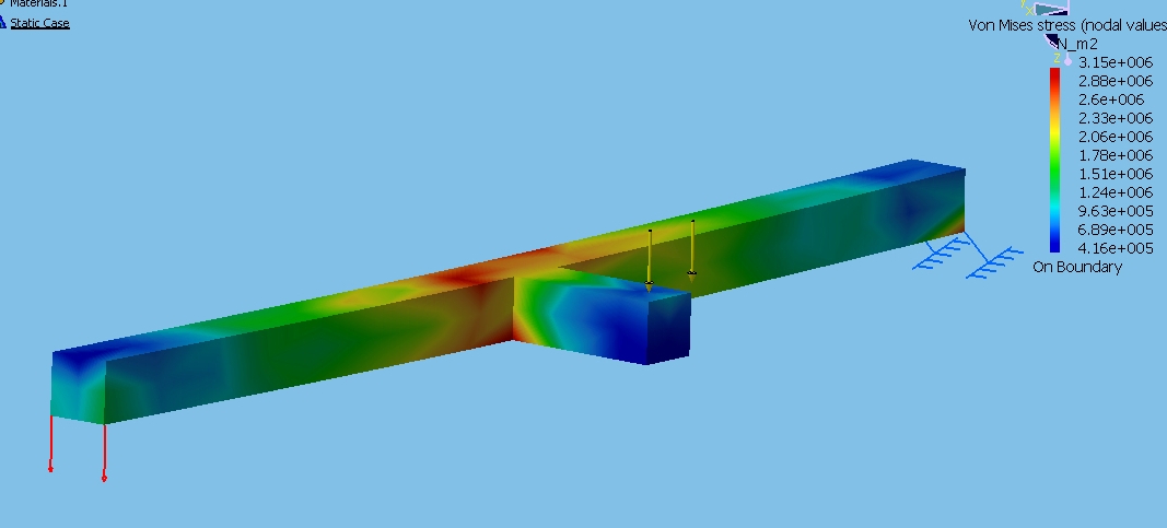

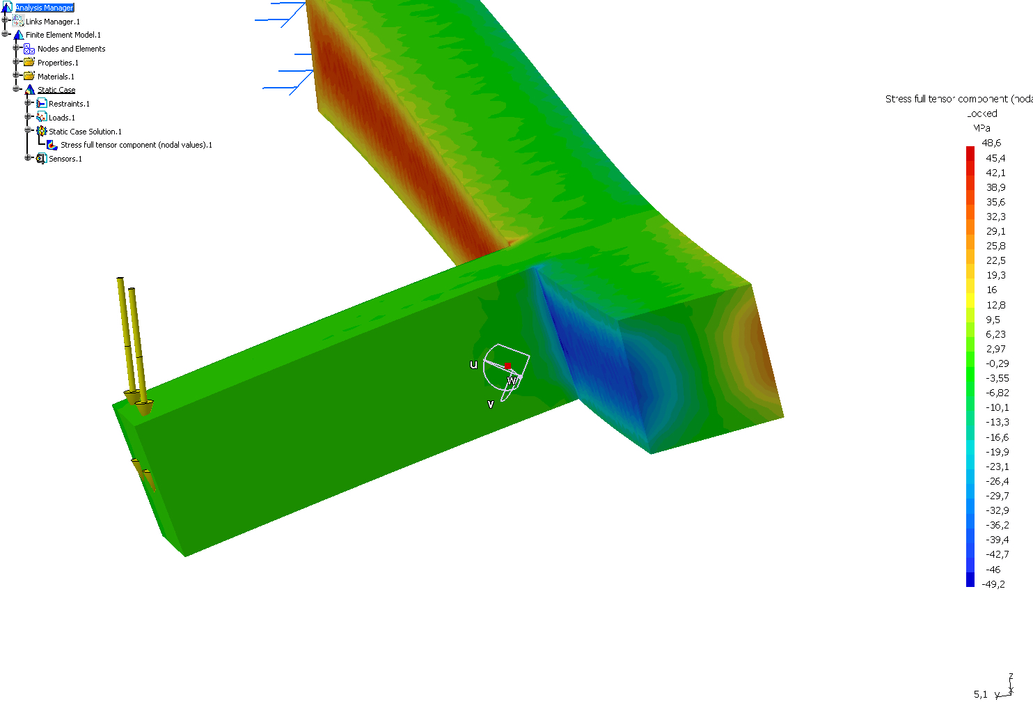

Ich hab mal eine Frage zur Darstellung der Komponenten des Spannungstensors in Catia V5. Und zwar habe ich ein größeres Problem auf einen T-förmigen Biegebalken hin vereinfacht, um mir die Problematik zu veranschaulichen. Leider werde ich aus der Darstellung in Catia nicht wirklich schlau, vielleicht kann mir jemand helfen?
Im ersten Bild sieht man die Tensorkomponente C13, also TAU(xz), oder? Auf dem zweiten Bild dasselbe nochmal im Schnitt. Frage: Wieso habe ich auf der einen Seite Druck und auf der anderen Zug? Die Schubverformung geht doch in dieselbe Richtung, oder hat das was mit dem Schnittufer und dem entsprechenden Koordinatensystem zu tun?
Wär cool, wenn mir das mal jemand erklären könnte.
Gruß Matze

blau ist rot und plus ist minus.
Nee, im Ernst, du hast Torsion in dem Balken und Biegung. Vorne Zug, hinten Druck, wuerde ich mal sagen. Trotzdem seltsam, sollte links und rechts gleich sein... Mal sehn, versuchs mal heute abend.

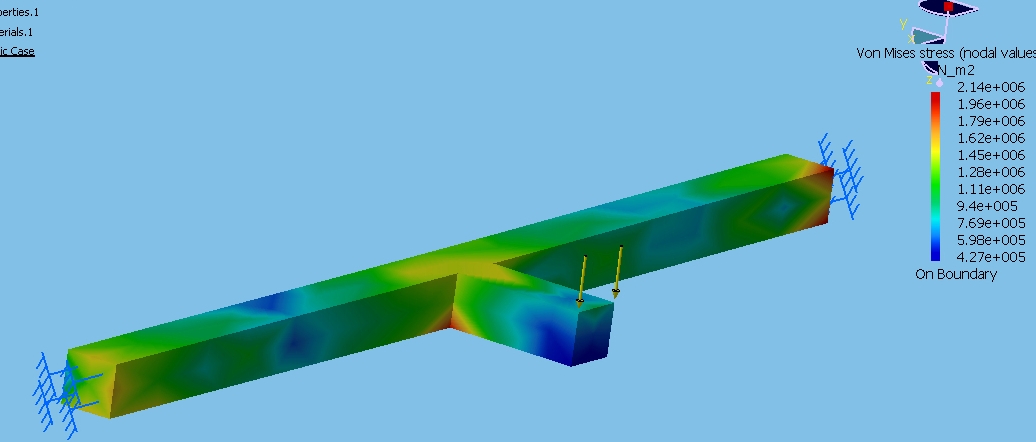

kann auch was mit deinen aufnahmen zu tun haben, du hast es an beiden Enden fest eingespannt. Wenn du auf klassische Statik anspielst, haettest du ein Festlager und ein Loslager, siehe meine Bilder. Voellig verschiedene Ergebnisse!

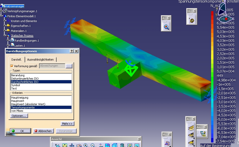

@Steffen595: Du hast ja die Vergleichsspannungen angezeigt. Ich ahbe aber die Komponentendarstellung gewählt und mir die C13-Komponente anzeigen lassen, also tau(xz). Das wäre doch die Spannung in z-Richtung in der yz-Ebene oder nicht?
Das mit der Lagerung ist leider so bei meinem vorliegenden Fall. Aber wenn man sich die Sache vorstellt, dann müsste schon auf beiden Seiten das gleiche passieren?!

weiss nicht, wie du das hingekriegt hast. Sollte eigentlich klappen und symmetrisch sein (s. mein Bild). Ok, bei Statikrechnung von Hand rechnest du von links nach rechts zum Beispiel, startest nach plus und später gehst du nach minus. Könntest auch von rechts von plus starten und links nach minus gehen. Aber in FEM, keene Ahnung. Poste doch mal deine Datei?
@tu mal lieber die Möhrchen: wenn du die Überhöhung runterschraubst (Verformung) ist die Kraft auch wieder da, wo sie hin soll.

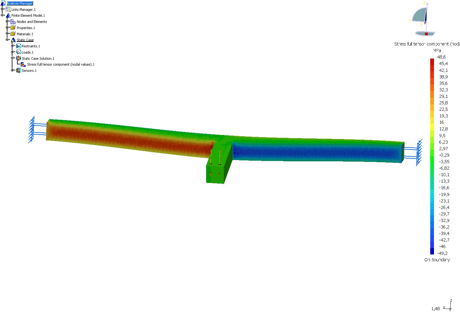

@Steffen: OK, jetzt hast du die Komponentendarstellung, aber die falsche Komponente. Das ist die Normalspannung in x-Richtung, also C11. Dieses Bild kann ich auch genau so reproduzieren. An den Rändern Zug, in der Mitte etwas Druck.
Wenn Du jedoch die Komponente C13 wählst, bekommst Du dasselbe Bild wie ich.
Ich denke mal, dass es wirklich am Schnittufer liegt. Also dass Catia von links nach rechts (oder andersrum) durchgeht un die Spannungen darstellt. Also so wie der Querkraftverlauf bei nem in der Mitte belasteten Biegebalken.
Falls jemand noch ne richtig gute Erläuterung hat: Her damit!

Muss ich passen. C12 ist auch nicht dumm... Catia fängt irgendwo zu rechnen an, muss ja, aber wie es zu den Farben kommt, keine Ahnung.
Nimm halt eine Richtung, die dir gefällt ,-), manchmal muss nur gut ausschaun...
