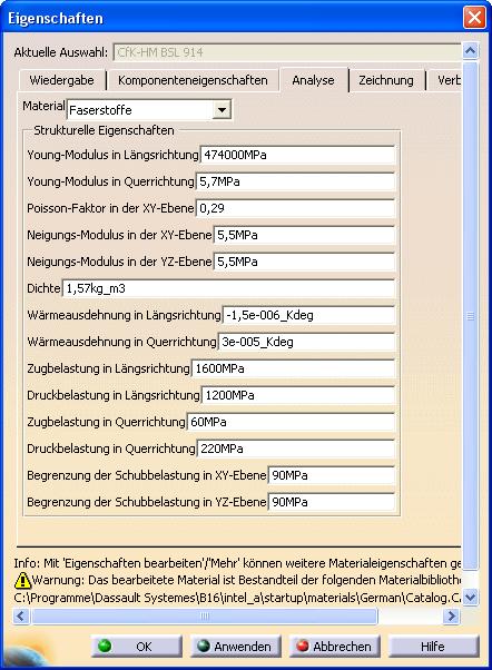

Ich möchte einen Stahlträger mit Carbon so verstärken, dass er weniger Durchbiegung aufweist. Dazu habe ich ein neues Material angelegt, als Faserstoff für's Carbon, siehe Anhang. Leider hat die Berechnung nicht funktioniert. Ich soll das material überprüfen.
Ich habe auch schon überlegt, ein vereinfachtes Carbon zu definieren, isotrop, weil ich nur in Faserrichtung belaste. Ist das realistisch?
Hat da jemand Erfahrung oder kann mir hilfreiche Tips geben? Ob ich mit Schalenelemente weiter komm, 2D?
Wie gesagt, es besteht aus Stahl und Carbon.

Ich bin kein Catia FEM Spezialist, aber in jedem Fall kann für dich die CLT classical laminat theory auch Mehrschichten Theory für dich hilfsreich sein. Unter google findest du alles was du brauchst.

hmmm, das klingt so nach einer vereinfachung, werd ich dann wohl so machen müssen, ok danke
