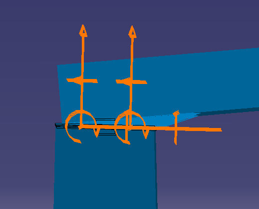

Servus,
ich habe Probleme bei der Analyse einer Baugruppe.
Den Fächenkontakt habe ich im Ass.Design, per Offset 0 definiert und im GSA dann mit Flächenkontakt.
Bei der Analyse trennen sich jedoch dann die Flächen (s.Bild).
Kann mir jemand sagen wo das Problem liegt?
Grüße Michi

Da hast Du die falsche Verbindungsart.
Wenn es fest zusammen bleiben soll brauchst Du eine fixierte Verbindung.
fixierte Verbindung:
Teile sind starr miteinander verbunden, kein gleiten, kein abheben, kein durchdringen.
Belastbar auf Zug, Druck, Scherung.
Gleitverbindung:
Teile werden gleitend verbunden, kein abhenben, kein durchdringen.
Belastbar auf Zug und Druck.
Kontaktverbindung:
Teile werden werden gleitend verbunden, kein durchdringen.
Balastbar auf Druck.
