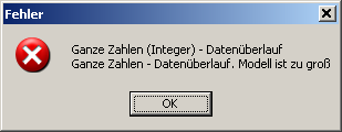

Hallo alle miteinander,
ich bin gerade an einer FEM-Analyse und bekomme folgenden Fehler:
Ganze Zahlen (Integer)-Datenüberlauf
Ganze Zahlen-Datenüberlauf. Modell ist zu groß
kann mir jemand sagen was genau der Fehler sagt? Kann mir nämlich nicht vorstellen das das Modell zu groß ist
Schöne Grüße
Pascal

Hallo Pascal,
wieviel Freiheitgrade hat den dein Modell?
Was kann dein Rechner (CPU, Arbeitspeicher)?

Hallo Pascal,
die Angaben deiner Hardware & Software währen wie schon gesagt sehr wichtig. Bei FEM ist nicht nur die komplexität bzw. die Größe des Modells entscheidend sondern auch die Genauigkeit der Berechnung. Jenach dem wie man diese Einstellt kann eine Rechnung bis ins unermessliche gehen.

CPU: Core Quad mit 4*2,13 GHZ
RAM: 2GB
Graphik: Quadro fx 3450
habe drei definierte freiheitsgrade

2Gbyte sind relativ wenig. Was für ein Betriebssystem hast und wie groß ist deine Auslagerungsdatei?
Wie komplex ist dein Bauteil denn?
Wieso hast du bei der CPU und Graka nicht direkt 4 oder mehr Gig mit 64bit Betriebssystem genommen?

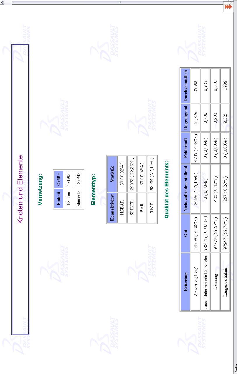

erstellt am: 29. Mai. 2008 16:59    Editieren oder löschen Sie diesen Beitrag!  <-- editieren / zitieren -->   Antwort mit Zitat in Fett Antwort mit kursivem Zitat    Unities abgeben: 1 Unity (wenig hilfreich, aber dennoch)2 Unities3 Unities4 Unities5 Unities6 Unities7 Unities8 Unities9 Unities10 Unities Nur für Pascal H. 10 Unities + Antwort hilfreich
mach mal follgendes:
Rechte Maustaste auf "Nodes and Elementes"
selektiere "Mesh Visualization"
selektiere "Report"
Lade den darauf hin erscheinenden HTML-file mal hoch.

hier die Datei über Knoten und Elemente

Wie lange hat Catia bei 2 Säulen gerechnet?
Du hast aufgerundet 172.000 Knoten die mal der Anzahl der Freiheitsgrade (3) ergibt 516000 Gleichungen.
Ich behaubte mal, dass das nicht viele Rechner schaffen.
Tip:
Rechne mit weniger Elemnten.
Verwende zunächst lineare Elemnte.
Reduziere die Elemntanzahl vorallem in den Bereichen, die nicht von bedeutung sind.
Aus deinem Bild geht hervor, dass Du mit virtuellen Bauteilen rechnest. Ich habe in ein paar Fällen die Erfahrung gemacht, dass die Speicher fressen. Und davon hast Du ja nicht soviel.

das Zwei-Säulenportal hat ca 45min. gedauert
Ich werde aber deinen Tip mal durchgehen

habe die Rechnung hinbekommen aber nur wenn ich das Netz linear einstelle.
In der Uni habe ich es mit einen Rechner durchgerechnet gehabt der Identisch mit meinem ist aber 4GB Ram hat und da hat es auch mit einen Parabolischen Netz funktioniert.
Liegt anscheinend doch an meinen Speicher :-(
