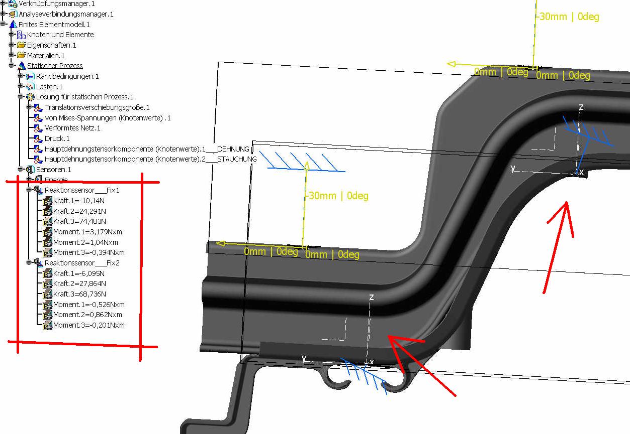

Hallo zusammen, ich habe folgendes problem: ich habe ein teil konstruiert in form eines rechtecks(4m x 14,4m) an der einen seite habe ich eine feste einspannung und eine flächenlast von 0,006MPa an der oberen fläche(statikanalyse). Die berechnung leuft soweit ganz gut ich würde aber gerne die Momente ermitteln und zwar im bereich wo ich die feste einspannung positioniert habe.

Du kannst einen Reaktionssensor an die Einspannung setzen.
Achtung ohne weitere Angaben bezieht sich der Sensor auf das Hautachsensystem.
Diese Angaben sind meist wertlos.
Also ein sinnvolles Achsensystem an der Einspannung erstellen und bei der Sensordef. Benutzerachsensys. angeben.
