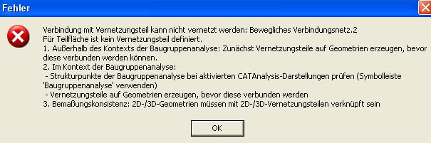

Ich kann mit dieser Fehlermeldung rein gar nichts anfangen kann mir bitte einer helfen?!

kann mehrere Möglichkeiten haben z.B.:
- Partgeometrie hat keine Netz und/oder 3D-Eigenschaften (dann welche Erzeugen)
- Teil ist zu grob vernetzt, die angewählten Teilflächen fallen im Netz raus (dann feiner vernetzen)

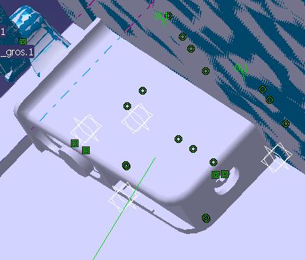

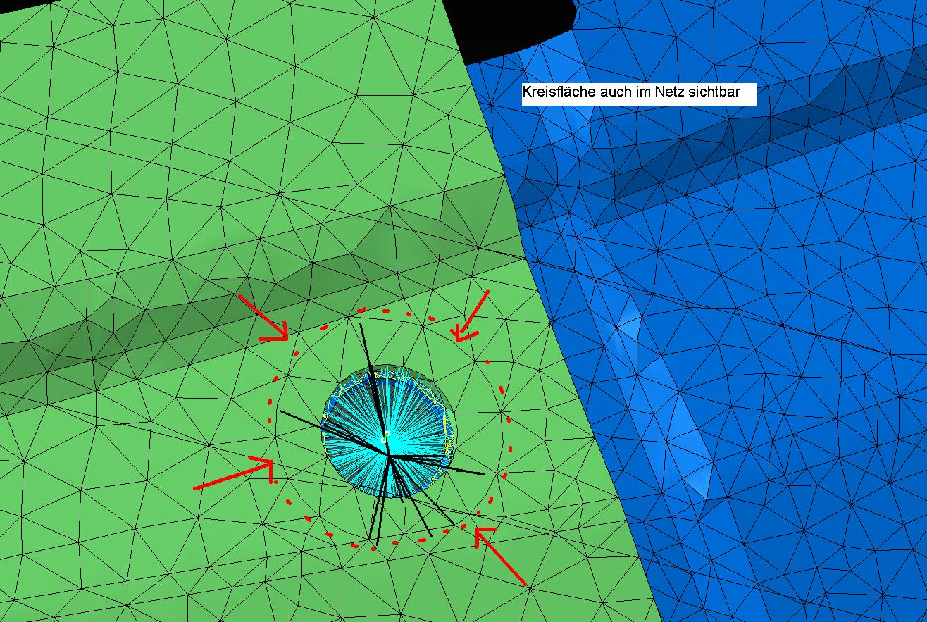

ich habe glaube ich den Fehler gefunden aba wie ich ihn behebe habe ich keine Ahnung. Das Netz sieht sie aus als ob es spiegelbildlich zu dem eigentlichen Part ist, ich denke das dadurch der Fehler entsteht.

erstellt am: 27. Feb. 2008 11:30    Editieren oder löschen Sie diesen Beitrag!  <-- editieren / zitieren -->   Antwort mit Zitat in Fett Antwort mit kursivem Zitat    Unities abgeben: 1 Unity (wenig hilfreich, aber dennoch)2 Unities3 Unities4 Unities5 Unities6 Unities7 Unities8 Unities9 Unities10 Unities Nur für Lengert 10 Unities + Antwort hilfreich
wie wäre es mit einem Bild?

erstellt am: 27. Feb. 2008 11:38    Editieren oder löschen Sie diesen Beitrag!  <-- editieren / zitieren -->   Antwort mit Zitat in Fett Antwort mit kursivem Zitat    Unities abgeben: 1 Unity (wenig hilfreich, aber dennoch)2 Unities3 Unities4 Unities5 Unities6 Unities7 Unities8 Unities9 Unities10 Unities
aber natürlich sehr gerne. Herzlichen Dank für deine schnelle Hilfe.

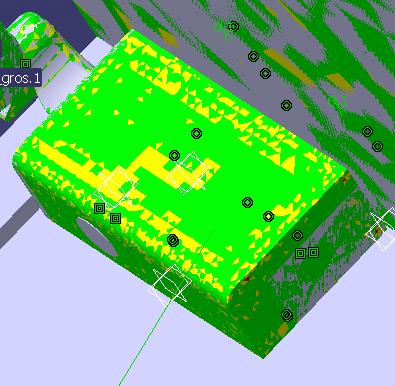

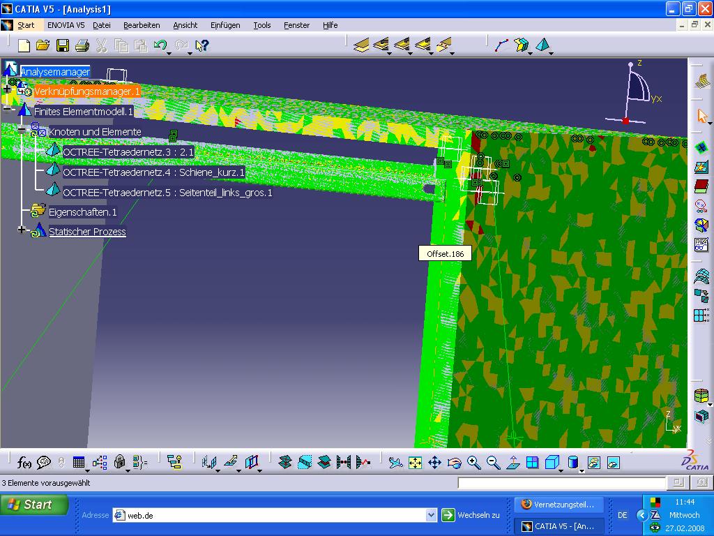

erstellt am: 27. Feb. 2008 11:44    Editieren oder löschen Sie diesen Beitrag!  <-- editieren / zitieren -->   Antwort mit Zitat in Fett Antwort mit kursivem Zitat    Unities abgeben: 1 Unity (wenig hilfreich, aber dennoch)2 Unities3 Unities4 Unities5 Unities6 Unities7 Unities8 Unities9 Unities10 Unities
oder diese Variante zeigt es wohl eher.

erstellt am: 27. Feb. 2008 12:39    Editieren oder löschen Sie diesen Beitrag!  <-- editieren / zitieren -->   Antwort mit Zitat in Fett Antwort mit kursivem Zitat    Unities abgeben: 1 Unity (wenig hilfreich, aber dennoch)2 Unities3 Unities4 Unities5 Unities6 Unities7 Unities8 Unities9 Unities10 Unities Nur für Lengert 10 Unities + Antwort hilfreich
sieht aus wie das avancsd meshing tool, dafür haben wir keine Lizens.
Da kenne ich mich nicht mit aus.
Ist vieleicht irgentwo ein offset aktiviert?
Edit:
Fällt mir gerade noch was ein, hasst Du vieleicht im Baum das Teil zum vernetzen angewählt und
nicht dabei nicht das fertige Teil erwischt?

ok ich habe den Fehler gefunden... habe falsch das part konstruiert.... menno manchmal würde ich am liebsten vor wände laufen....
