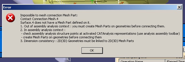

ich habe schon seit längerem ein Problem bei manchen Berechnungen. Und zwar liegt folgendes vor:
Ich habe eine Catanalysis-Datei, mit der ich schon mehrere Berechnungen durchgeführt habe.
Nun will ich verschiedene Flächen für Kontaktbed. erstellen. Ich erstelle die Flächen zunächst im Shape Design und nähe sie im Part Design auf (wie in einem anderen Beitrag hier auch beschrieben).
Danach kommt immer die Fehlermeldung, die ich als Bild angehängt habe. Im prinzip verstehe ich die Meldung auch, allerdings weiß ich nicht, wie ich das verhindern kann. Ich habe schon versucht, das Netz des betreffenden Teils zu löschen und neu zu erstellen. Allerdings kommt die Meldung dann immer noch. irgendwie muss man das FE-Modell doch auf die neue Struktur updaten können, oder?
Weiß da jemand was näheres und kann mir helfen?

rate ich mal ein wenig.
Läuft die Analyse mit einer Fixen oder Gleitverbindung?
Haben deine Körper Netz und 3D Eigenschaften?
Sind alle Teile vernetzt?
Ist die Analyseverbindung auf den richtigen Teilflächen?
Sind alle Teile im Assembly aktiv (Cache Modus)?
Durchdringen sich die Teilflächen evtl. einwenig (sogar 10hoch-x kann Probleme machen)?
Dann können sich die Knoten "verhaken" und der Kontakt bricht sich die Beine.
Evtl. Sicherheitsabstand in Kontakt aktivieren (z.B. 0,01).

Also bei der Berechnung geht es um gewöhnliche Kontaktverbindungen. Alles andere habe ich auch gecheckt und einen Sicherheitsabstand habe ich auch mal eingegeben.
Für den Fall im Moment hat sich die Sache auch gelöst, auch wenn ich es nicht zu hundert Prozent verstehe. Bei der Flächenauswahl für den Kontakt wurde, obwohl ich die Aufnäh-Flächen im Strukturbaum ausgewählt habe, eine Fläche aus einem Geometrical Set gewählt, die natürlich nicht im vernetzten Part enthalten ist. Daher wohl auch die Fehlermeldung. Werde mal schauen, ob dieser Fehler auch bei den anderen Berechnungen auftritt.

Hallo P.H.,
ich hab dunkel in Erinnerung, daß man im Flächenarbeitsbereich die Fläche für FEM erst "präparieren" muss, indem man für sie im Hauptmenü Tools „externe Ansicht“ wählt. Probiers mal aus. Dann sollte er das Ding vernetzen können. (Bin kein wirklicher Spezialist, aber einen Versuch ist es wert...)

bei aufgenähten Flächen muss nix vorbereiten.
Man muss nur darauf achten beim aufnähen die Geometrie nicht zu vereinfachen.
Dann sind die Flächen beim Shading mit Kanten sichtbar und in der FEM direkt selektierbar.
