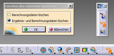

ich hatte schon öfter Probleme mit den temporären Dateien, die von Catia während einer Berechnung erzeugt werden.
Es gibt ja den Befehl zum Löschen der temporären Dateien. Wendet man diese an, bleiben aber immer Daten auf der Festplatte zurück. Wir haben jetzt diese Daten aufgrund von Speicherproblemen gelöscht.
Allerdings tritt jetzt das Problem auf, dass die betreffenden Berechnungen (Catanalyis-Dateien) nicht mehr gestartet werden können mit dem Hinweis, dass bestimmte Dateien aus dem temporären Verzeichnis fehlen. Dort steht dann immer "Relaunch the computation", aber ich habe es noch nicht geschafft, die Berechnung wieder zu starten. Es ist sogar schon vorgekommen, dass die Catanalysis-Datei nicht mehr geöffnet werden konnte.
Kann mir da jemand weiterhelfen? Im grunde müsste man die temporären Dateien doch löschen können, oder?

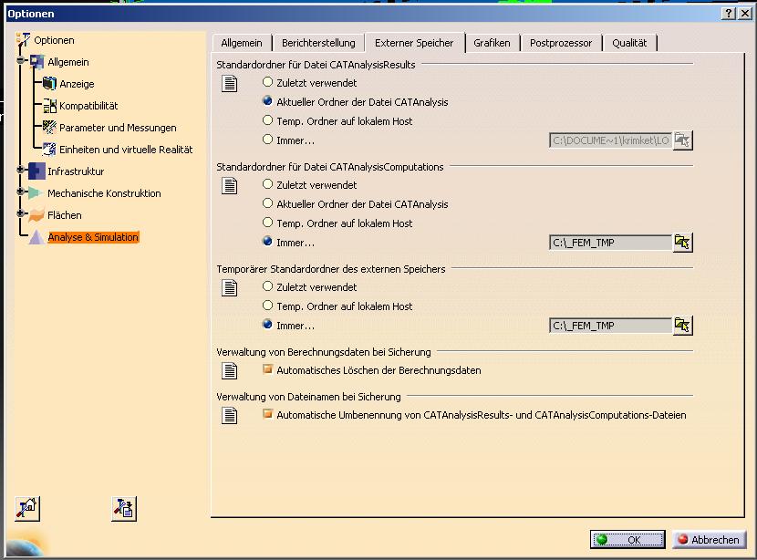

am besten ist es unter Tools Optionen alle externen Speicherpfade anzugeben.
Dann weiß man wo was liegt.
Sollte mal externe Dateien abhandengekommen sein in der Analyse die externen Dateien
löschen und neu rechnen.
siehe Bilder

wenn Du die Analyse öffnest in der gesagt wird Elfi fehlt,
kannst Du in der Analyse den externen Speicher löschen
und dann die Analyse speichern. Dann müsste sie wieder laufen.

Achso,
wenn Du die Option Temp beim speichern löschen aktivierst Wird Catia nie wieder Elfi vermissen.
kri
