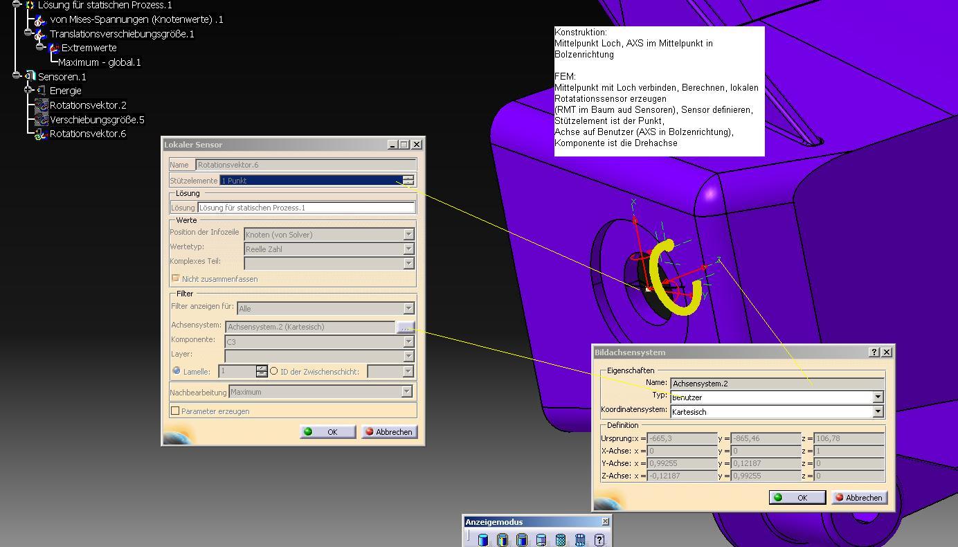

bin noch ganz neu im Thema FEM Analysen mit V5 und warte noch meine Schulung.
Wie das aber nun mal so ist, steht die erste Analyse auch schon an.
Ein Kollege hat mir die Grundlagen gezeigt und ich bin in der Lage "einfache" Simulationen zu definieren.
Nun aber zu meinem Problem.
In einem Gehäuse ist ein Bolzen vergossen. Der Bolzen nimmt ein Drehmement auf durch das es im Kunststoff des Gehäuses zu einer leichten Rotation kommt. Die Kräfte und die Verformung im Gehäuse bekomme ich berechnet, aber wie definiere ich einen Sensor auf die Rotation des Bozens?
Dieser darf sich max. um 2,5 drehen.
In der Online Doku und in alten Schulungsunterlagen finden sich Kapitel zu dem Thema. Danach kann man einen "Rotation Sensor" definieren. Dieser steht mit aber, in der Installation nicht zur Verfügug.
An Lizenzen habe ich GPS / GAS un ELFINE gezogen. Das sollte doch reichen, oder ???
Muss ich ggf. noch virtuelle Parts einbauen?
Danke im Voraus für Eure Hilfe

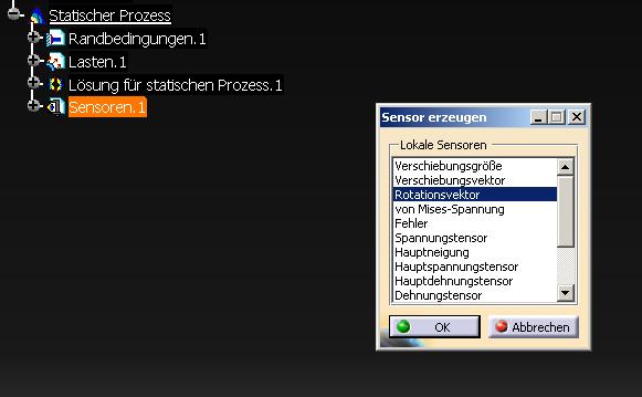

Hallo Kri,
danke für den Tipp. Werde es versuchen. Wie hast Du den Sensor erzeugt? Rechte Maustaste auf Sensor1 und dann ... ?
Im Fenster "create Sensor" (nach Auswahl "lokaler Sensor" fehlt mir der "Rotation Sensor".
Muss ich einen bestimmten Sensortyp wählen und dann in den Properties ändern, bzw. Rotation einschalten o.Ä.?

meine 64bit FEM-Umgebung ist deutsch. Weiß nicht wie er sich auf englisch schimpft.
RMT auf Sensor.1 und dann Rot. auswählen.

Die Lösung des Themas:
Ein Kollege von mir kam drauf.
Man muss zunächst ein Virtuelles Part erzeugen.
In meinem Fall war es die Stirnfläche des Bolzens, mit einem Punkt in der Mitte.
Auf diese Stirnfläche, mit dem Punkt als Händeler, wird ein "Smooth Virtual Part" abgesetzt.
Erst wenn diese Definition da ist taucht auch in der Liste, der möglichen lokalen Sensoren, der Rotation Vector auf.

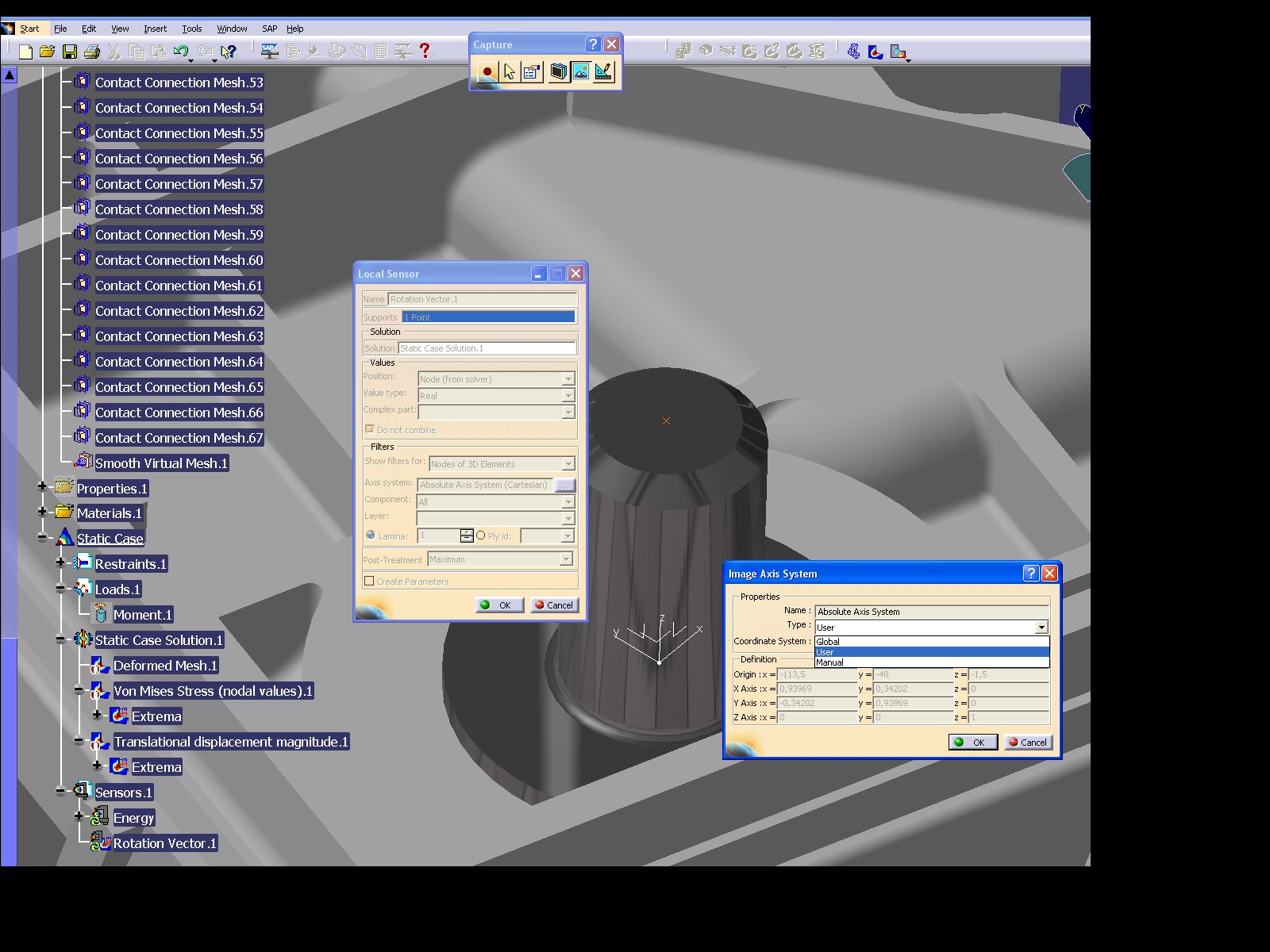

Ich habe auch ein Problem mit dem Rotation Vector,
Ich kann das Achsensystem nicht auswählen, der Butten ist Grau und ich kann ihn nicht anklicken.
Jemand eine Idee woran das liegen könnte?

Hallo Jakob,
Du brauchst kein Achsensystem für die Auswahl.
In meinem Fall habe ich einen Punkt auf die Stirnfläche des Bolzens gesetzt.
Das Virtuelle Element (smooth) für den Sensor ist die Fläche, der Händeler ist der Punkt. Als Achensystem wird default das globale Achensystem angezogen. Alternativ kannst Du ein User-Achsensystem wählen. (War bei mir nicht notwendig).
Im Moment rechnet mein System gerade. Wenn notwendig stelle ich Dir ein Bild ein (wenn die Berechnung durch ist).

Hallo Ralf,
danke für die Antwort. Das Problem ist der Rotationssensor hat das Globale Achsensystem vorausgewählt und in diesem gibt er mir auch die Rotation aus. Ich brauche die Rotation aber in dem Lokalen Achsensystem. Habe das Bauteil für die Berechnung so ins Globale System gelegt damit es passt, wäre aber schöner ich könnte das lokale gleich auswählen, aber der Button ist leider grau.
Alternativ könnte man die Winkel auch über Transformationsbeziehungen im lokalen Koordinatensystem ausdrücken was aber sehr aufwändig wäre

Hallo Jakob,
Du hast recht, das Feld ist ausgegraut.
Du kannst aber trozdem auf das Icon mit den drei Punkten selektieren und im folgen Fenster von "global auf "User" umstellen.
Nach der Auswahl "user" selektierst Du das gewünschte Achsensystem.
Mir kommt es so vor als hätte hier ein neuer Programmierer dran gesessen. Einige Funktionen arbeiten anders als in den "normalen" V5 Umgebungen. Ist ziemlich gewöhnungsbedürftig
Versuchs mal.
