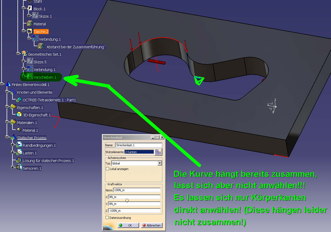

wir haben gerade eine GAE Testlizenz und nun habe ich auch schon meine erste Frage!
Kann ich eine Streckenlast nicht mit einer Linie (Join) komplett definieren? (siehe Bild!)
Ich möchte also nicht jede Kante am vernetzten Körper einzeln anklicken sondern am besten gleich die zusammenhängende Kurve (Join)! Leider kann ich aber nur Kanten vom Körper anwählen. Alle anderen Elemente scheinen gesperrt zu sein!
In dem Beispiel auf dem Bild ist es eigentlich nicht so schlimm, da es nur wenige Kanten sind, aber bei größeren Teilen müsste man ganz schön viel klicken!
Gibt es da einen pfiffigen Workaround um so etwas schnell zu definieren!

meines wissens nach geht das nicht.
Die Kurve hat für das System nix mit dem Netz zu tun.
Du musst also Körperkanten oder Flächen anpacken.
Falls Du keine passenden Flächen hasst, musst Du sie
im Partdesign aufnähen (ohne Geometrie vereinfachen).

eine Vereinfachung ist mir noch eingefallen.
Du kannst in Solids Unterkörper oder die Boolschen Operationen anwählen
(ausprobieren was von beiden es war), damit wählst Du dann aber Flächen an.
